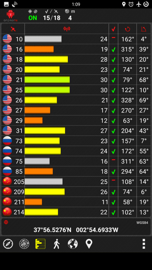

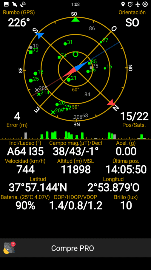

Bueno..... Os voy a enseñar una clarísima prueba de que esta rom no presenta imprecisión del gps a alta velocidad......
Mi gps a 750 km/h
:fearscream::fearscream::fearscream:
Y sólo 4 metros de imprecisión
:aplause::aplause:
