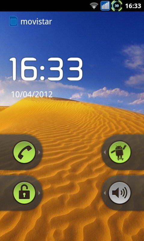

Los witgets del bloqueo puedes poner desde ajustes/cyanogenmod settings/protector/configuración de estilo, este, por ejemplo:
que sería el sliding tab, con lanzador de una aplicación (la que quieras). No he visto la forma de lanzar más.

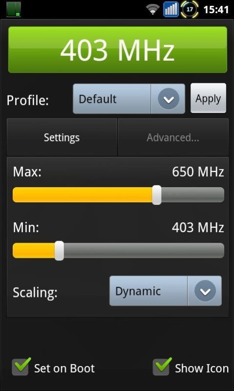

También he estado probando el MTK Control:
y por más vueltas que le he dado, tiene estos problemas:
- Si lo bajas mucho, llega un momento que el teléfono no "despierta" después de un bloqueo de pantalla.
- Si lo subes a 800, el teléfono se fulmina la batería que es un gusto. 35 minutos de sigyc, pasó de 70% a 16%.

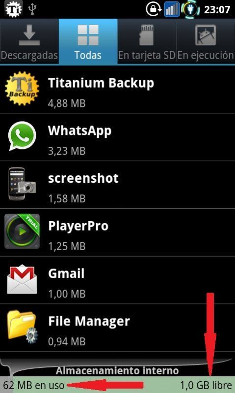

También he probado a implementar el archivo que nos ha pasado @haiduongbk, el ad2sdx, que al fin y al cabo es de BM y de otro (casacristo creo). Bien con ese archivo sí que aparece la segunda partición incluida en la memoria interna (foto de mi fono):
Ya sé montarlo, pero nada más flashear la rom. He intentado hacerlo después de tener ya todo instalado (vamos, como lo tenemos todos los que hemos instalado la rom), para no tener que flashear la rom completa. Pero no lo consigo, el teléfono se vuelve inestable, se queda en el bootanimation y me toca restaurar copia de seguridad (que por cierto la primera vez no me dí cuenta de hacerla, como novato, madre mía, y tocó reinstalar todo XD).
Seguiré probando a ver si os puedo decir cómo hacerlo sin reinstalar toda la rom.

Ya me explicaras como hacerlo y lo pongo el la rom blue. Je,je.
Por cierto, he leido que en aquellos terminales que no está implementado el sistema ext2 o superior en el nucleo de android, no va a poder restaurar las apps de la segunda particion ext con el link2sd. Lo he leido en el foro ruso y de manos del maestro Linerty. Asi que no os rompais mas los cuernos porque como bien decia @chaskaman, si no está implementado en el nucleo no hay nada que hacer.
Respecto al programa de overclocking, estaba claro que se iba a comen la bateria mas rápido, mayor frecuencia de reloj, mayor calentamiento cpu, mayor grado de inestabilidad si lo sacas de su punto de trabajo y mayor gasto de bateria. Por el contrario si se rebaja mucho la velocidad del reloj pues llega un momento que no tiene bastante fuerza para hacer las funciones minimas. Esto es igual que el overclocking de un pc , pero con la salvedad que el consumo de energia tira de una bateria y no es plan darle caña ya que lo que interesaria es que no consumiera mas bateria.
