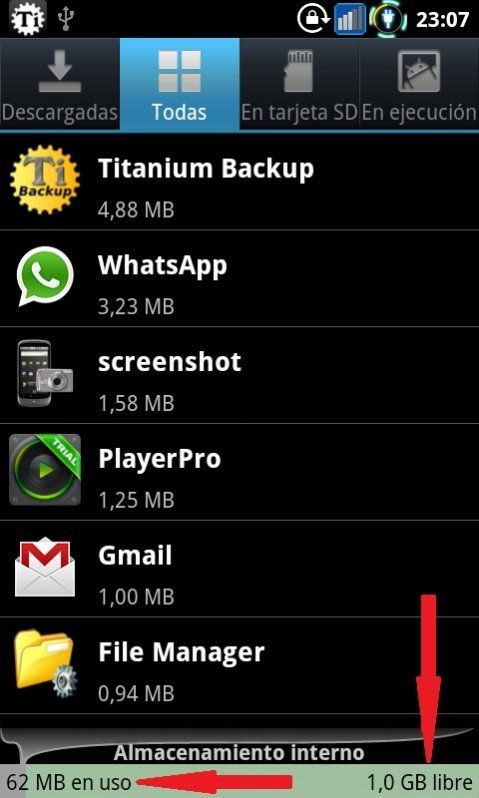

Lo resumo. Primero, que al menos tiene que ser clase 6 la tarjeta porque si no se ralentiza. Aunque yo tengo una clase 4 y funciona bien.
Se hace una segunda partición de la tarjeta ext2 de 1gb más o menos para meter las apps (ya visto en el foro)
Hay que descargar este archivo:
http://www.mediafire.com/?adsd9r4fa6p4x1v
He intentado meterlo con la rom como la tenía, es decir, todas las apps en la segunda partición, y con el link2sd. No he sido capaz, el teléfono se vuelve inestable y se reinicia quedándose en el bootanimation. Lo podéis intentar si queréis para no flashear todo completo, haciendo primero una copia de seguridad.
Descomprimis el zip y metéis el archivo ad2sdx en la tarjeta SD.
INSTALACION
Nada más flashear la nueva rom, al iniciar el teléfono, con el explorador de archivos vais a la tarjeta SD y copiais o movéis el archivo a la dirección:
system/etc/init.d.
Le cambiáis los permisos dejándolos tal que:
XXX
X0X
X0X.
Reiniciáis el teléfono. En el primer reinicio casi seguro que el teléfono no reconoce la tarjeta SIM. Lo dejáis un rato, un par de minutos, y lo volvéis a reiniciar.
Tras este segundo reinicio os debería de funcionar correctamente. Si no, volveis a reiniciar pasado un rato, igual que antes.
Instaláis el link2SD, y se configura para que reconozca la segunda partición ext2 y enlace allí las apps por defecto.
Si todo os funciona bien, al final deberíais de tener la memoria interna tal que así:
Por supuesto, todo gracias a Bruno Martins, Casacristo y a los que colgaron la info en este foro.
