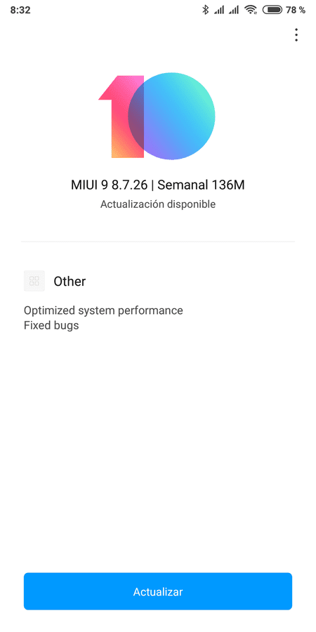

Pues el movil es caprichoso, aun con las descargas automáticas de OTA desactivadas me ha descargado la actualización en cuanto ha podido y dice que la aplicará en lo que reinicie el móvil, joder :tearsofjoy:
Para confirmar, si instalo esta última versión (sólo el archivo de update más pequeño, no la rom completa) en sucio mediante TWRP y seguidamente instalo el magisk, luego reinicio pero nuevamente a recovery, no perderé el TWRP no? Es lo que me preocupa.
Cuando instalé la 9.5.17 no lo perdí haciendo eso, pero fue una instalación en limpio, instalando de cero la ROM completa, no se si habrá problema haciéndolo solo con el archivo pequeño de la OTA.
