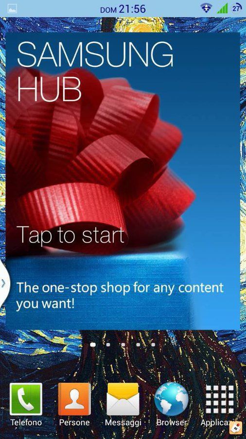

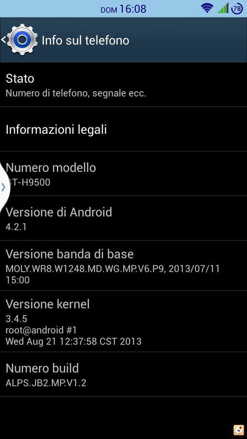

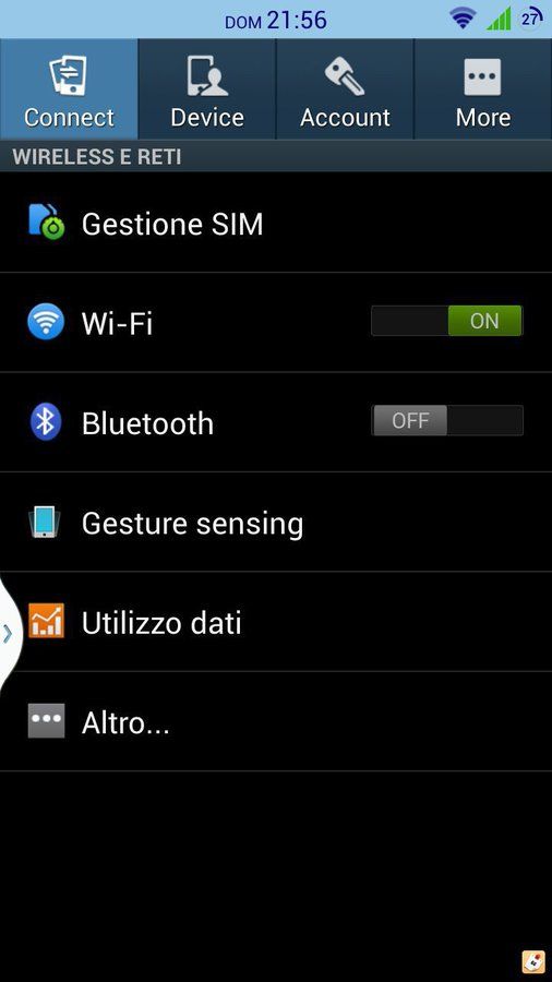

Quiero señalar la rom que encontré en el último 9500 + que recibí hace unos días, no es sólo es excelente en gráficos, pero casi perfecto también grande como una base para un hack rom
