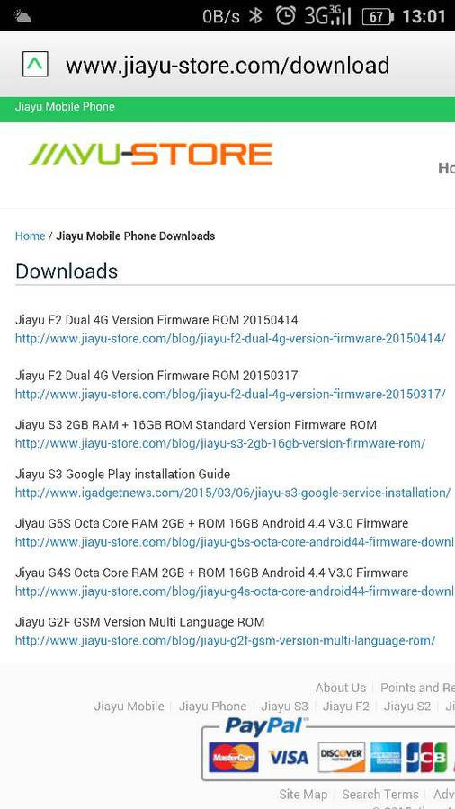

Porque en jiayu .con no aparece esta ROM?, me da a mi que esta que circula por nedroom y jiayu.es son las beta. Yo de momento no descargó nada hasta ver resultados totalmente positivos, no vaya a ser que la lie parda
