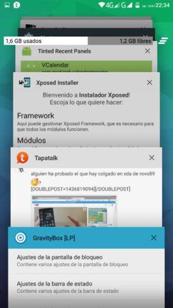

Llevo un día con esta ROM y, la verdad, es que las sensaciones son buenas. Aunque viniendo de KK con cualquier LP se tienen buenas sensaciones. Por supuesto tiene cosas buenas y malas. Lo que más me extraña es que publicándolo en jiayu.es haya archivos en la ROM haciendo referencia a otras marcas (Archos 55 Helium Plus). Lo mejor de todo es esto:
Xposed y gravitybox funcionando! Por supuesto, la versión no oficial del framework, ya que la oficial es para 5.0 y no para 5.1
No me gustaba el dpi configurado en la ROM, estaba por defecto a 480, que con una resolución full hd sería como si la pantalla fuera de 4,6 pulgadas. Lo he cambiado a 400 y mucho mejor...
