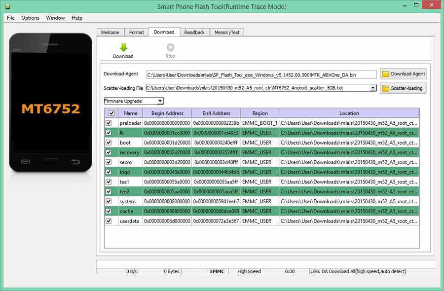

Bueno con el tuto todo perfecto. Gracias a su creador. Esta noche probaré más a fondo, pero se ve muy fluida y wapa
de nada, aqui estamos para ayudarnos :blush:
por curiosidad @barna2000 ... sabes porque no podias o donde tenias el fallo?
es mas que nada porque si a alguien le pasa lo mismo, poder ayudarle :wink:
Pues supongo que en la segunda parte. Después de reconocer el móvil. El tema de desmarcar las casillas y dejar marcadas la primera. Supongo

Si no quereis complicaros yo lo he flasheado con las flashtool v5.1452.00.000, sin ningun problema y sin perder imeis, con la opcion firmware upgrade.
Esa version de flashtool esta en needrom http://www.needrom.com/download/mlais-m52/
