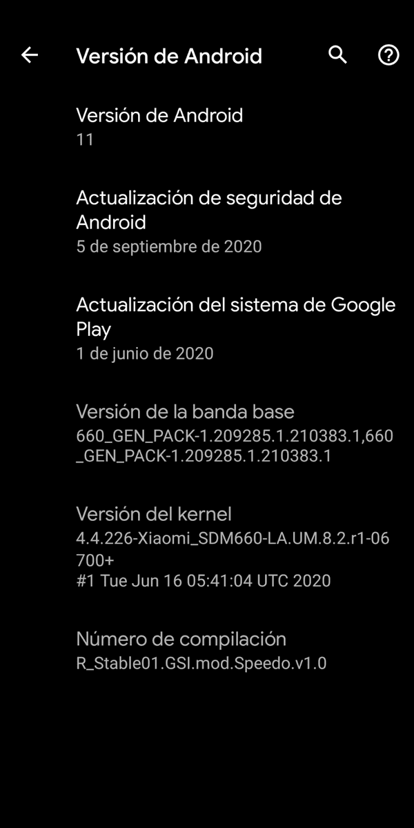

Hice actualización semi sucia sobre la beta 3. Todo parece ir sin problema.
Si alguno está en la beta 3 y lo quiere hacer fue wipes avanzados a cache, a system y a vendor. Reinicio en recovery e instalación del zip de la estable y del zip de magisk canary . No se hace wipe a data, ni a la memoria interna. Arranca rápido, como después de una OTA, actualizando el sistema y con todo ya funcional.

Y todo sigue absolutamente igual. Ni un solo cambio ¿verdad?
Unicamente el parche de seguridad de Google y el nombre de la compilación

Exacto. Yo no noto diferencia. Más allá del nombre de la, rom y la actualización de los parches.
