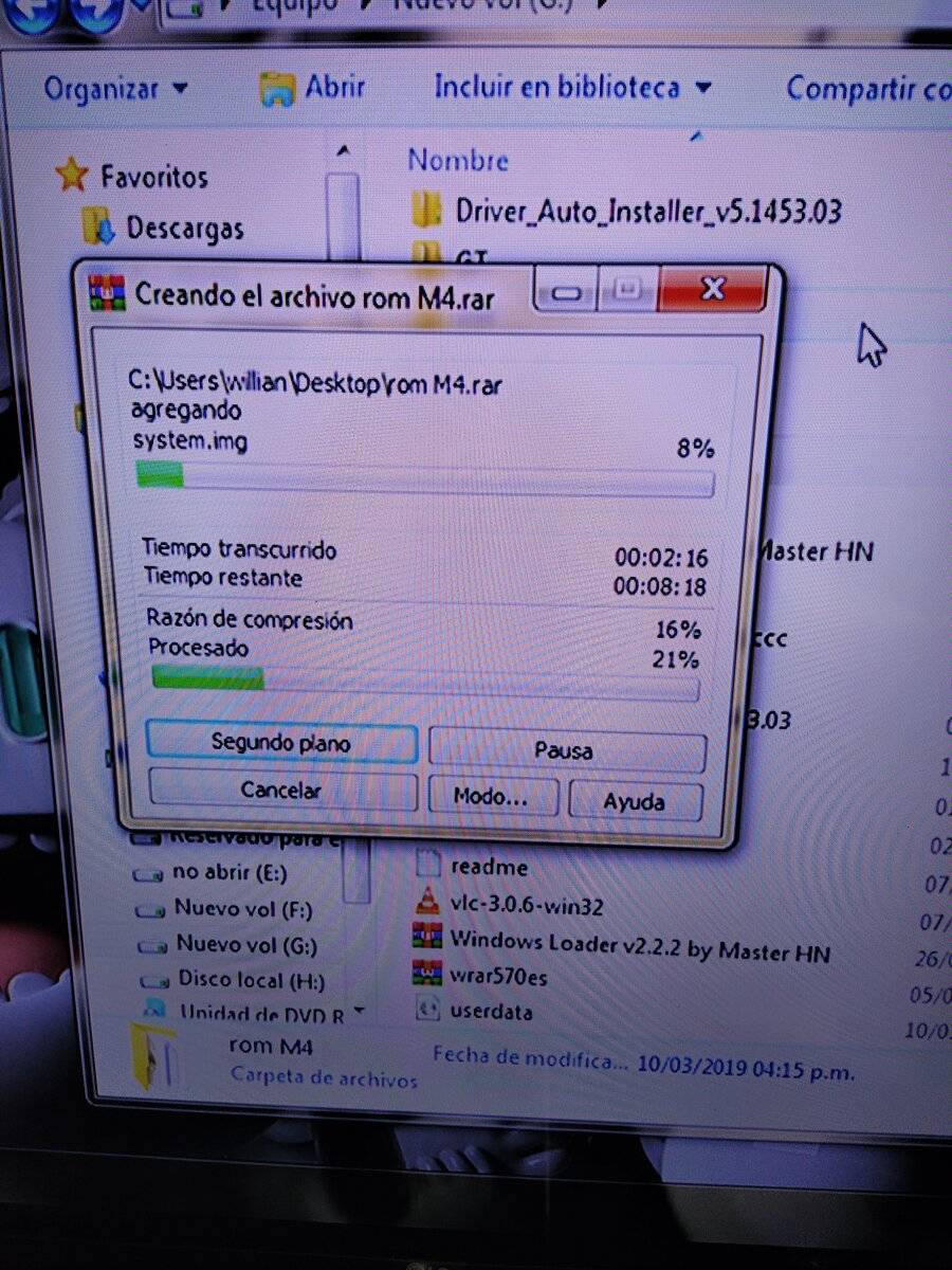

Hola a todos me costó pero aquí les traigo la Rom del m4 solo desmarcar user data ya que es el único archivo que no va de ahí el preloader y system va completo recomiendo si les funciona realizar un factory reset antes de todo.
Saludos a todos espero les sirva.
ROM

Ahí está la Rom espero les funcione
ROM
