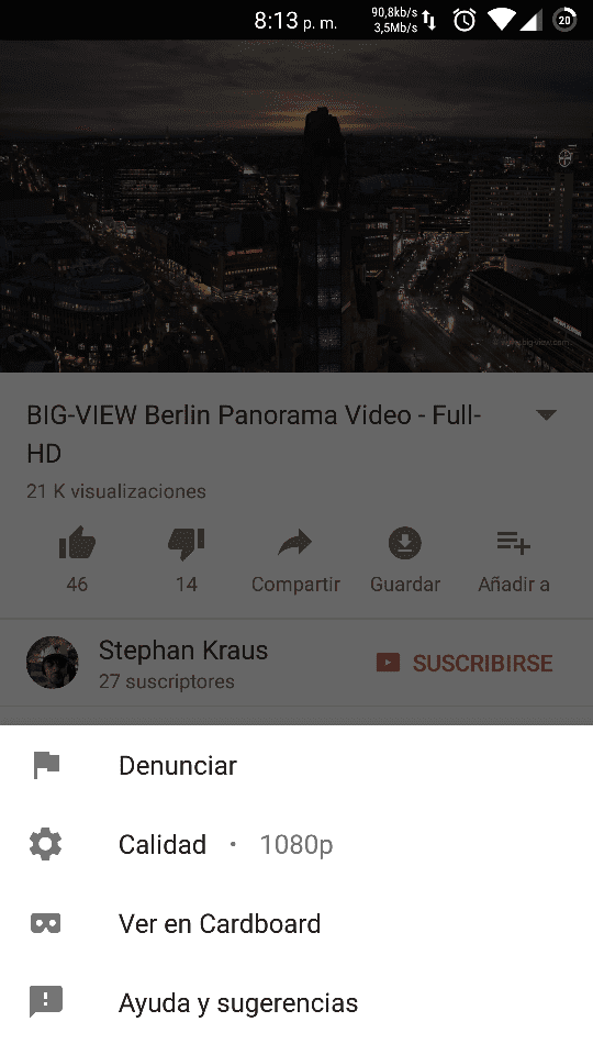

parche Youtube The color is not broken
But 1080p Leg Not work
@huakeemark YouTube 1080 work for me as silk, the app dont crash, or somthing strange, You try to make wipe cache and dalvik?
@huakeemark YouTube 1080 trabaja para mi como la seda, la app no se cierra o hace cosas raras, ya intentaste hacer limpieza de caché y del dalvik?
