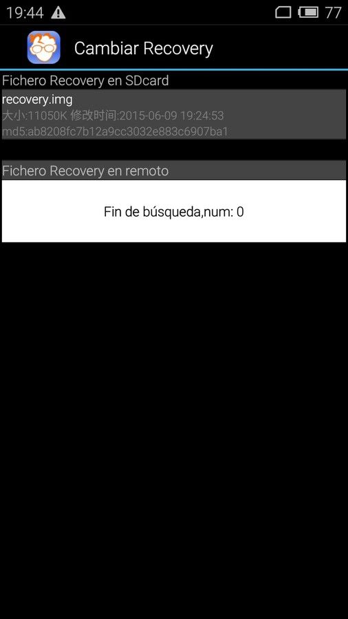

Tiene que estar como un recovery.img asi tal cual descomprimido y en la sd interna

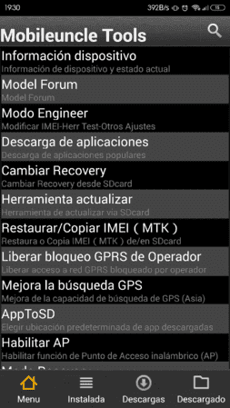

Buenas, una pregunta aunque seguro que es tonta... el mobilUncleTooLs 64 que hay que instalar es el mismo que traen muchas de las custom rom? lo decia por lo de 64, no se si es el mismo.

  1. Instalar mobilUncleTooLs 64 en vuestro móvil. https://mega.co.nz/#!aUtmSAIS!mCybQIKIVi6sSTBlDs7WMIs3NH-2UrWoqgmmrE1FEoM
    Una vez instalado. Descargar el recovery que @Xancin a creado para todos nosotros para versiones lollipop. https://mega.co.nz/#!SB9SFaKI!-mg0WiQWEwnAzKl6bnB33I-BrYSYfw4VkOPUezZoRC4
    Una vez descargado lo introducimos en la raiz de la SD externa o Interna como uno guste.
    Ahora entramos en la aplicaciones mobilUncleTools y le damos a cambiar recovery y seleccionamos el que acabamos de depositar en la SD.
    Ahora si queremos verificar que se ha instalado correctamente reiniciamos en modo recovery.
