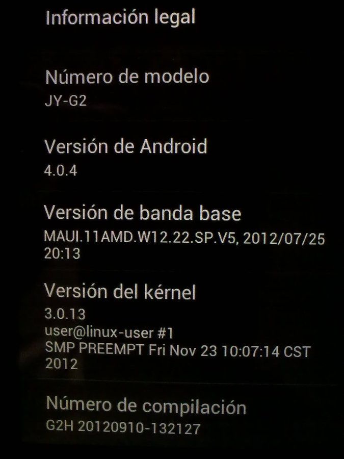

Pantallazo de mi movil

El mío es Jiayu G2 MTK6577 1GB Android 4.0.4 compilación G2H 20120910-132127
Gracias @Volland. Exáctamente la misma que la mia.
Lo descargo con seguridad.
