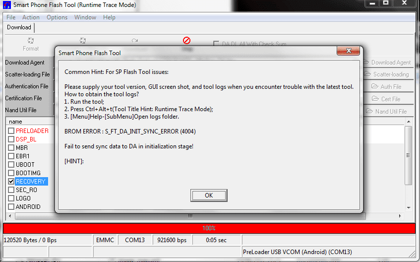

Re: [tutorial] móviles con MTK6577 (jiayu, amoi, ...): root, fix market e instalar ro
Por fin lo consigo y me sale esto:
