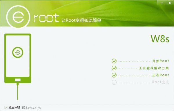

CONSEGUIDO señores! Habemus root para el w8s!!!!!
A continuación me he descargado el eroot 1.3.4 de aquí (Eroot 1.3.4) y con el movil conectado, lo he abierto y he esperado unos minutos hasta que me salió un botón verde al lado derecho (root).
:smile:
Le he dado al botón verde, y después de un minuto aproximadamente, ya he completado el root. ¡Ya está!
Hola,
Acabo de recibir el W8s de mi mujer y me he puesto manos a la obra a hacerle el Root.
He instalado los drivers, conecto el movil en modo depuracion de datos, me lo ha reconocido el Eroot, pero despues de mas de 4 minutos solo se me ponen con un clik verde tres de los 4 circulos del programa ..... desconecto el W8s reinicio el movil y cuando le doy al Root Checker me sale que no es Root.
Por favor, ¿que estoy haciendo mal?
Gracias.
Edit: Hecho Root con la solucion de @alresave. Gracias.
