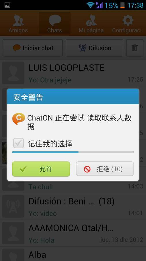

Para que cuando abramos una aplicación no nos salga la ventana del programa chino pidiendo permiso para abrir la aplicación:
Al intentar abrir una aplicación nos aparece esto :

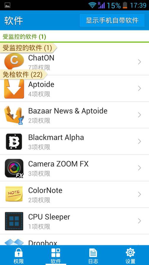

Para que no salga esa molesta ventana cerramos todo, abrimos el programa chino y seleccionamos la segunda opción de abajo
Como veis, me queda ChatOn arriba con un 1(es la única que me queda de 23 por marcar).

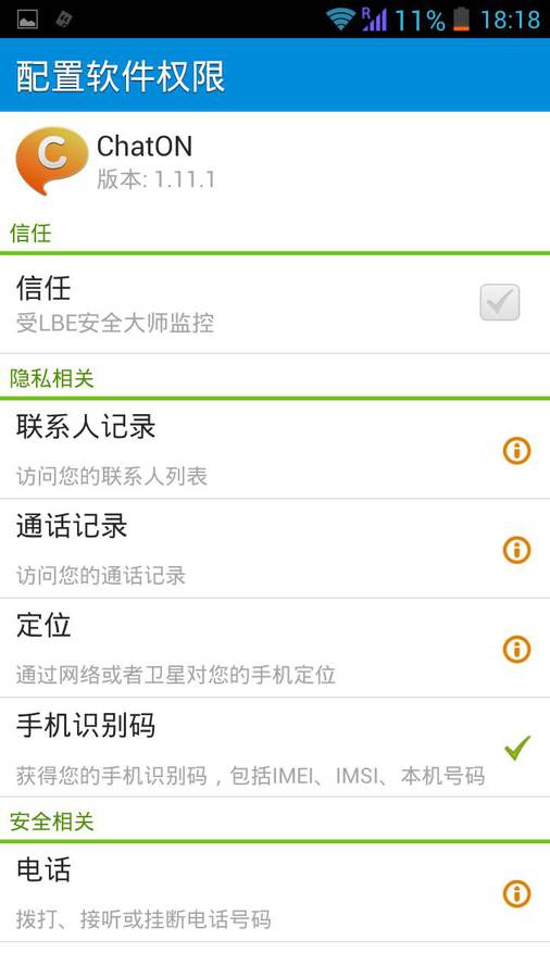

La seleccionamos

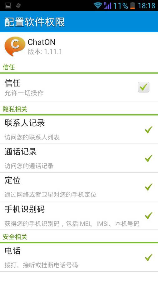

La marcamos
Ya podemos cerrar todo y no nos molestará más el programa chinorris.
Repetimos con todas las que queramos.
La seleccionamos
La marcamos

Juzgando por tus imágenes, parece que dicha utilidad china se encarga de los permisos de sistema que se le conceden a las aplicaciones, no? Esos son los mensajes de los que hablabais? Por un momento pensé en publicidad china o algo... Como tú dices, la molestia no será mucho más que ir marcando convenientemente las opciones si de esta aplicación depende el rooteo del móvil
