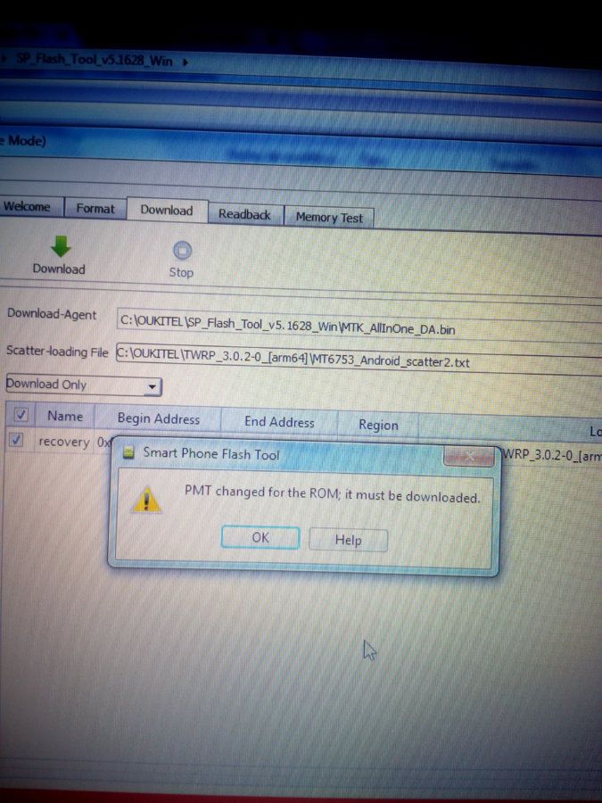

Hola compañero, no consigo cargar el recóvery, he usado varias versiones pero ninguna me vale, lo ultimo en la versión V9 me sale q lo ha cargado pero nada.Yo tengo la ultima actualización V9.0_20160924, igual esto influye. He probado en dos portátiles.

[DOUBLEPOST=1477208604][/DOUBLEPOST]en vez de donwload only ponlo en firmware update, y que scatter estas poniendo???
[DOUBLEPOST=1477210775][/DOUBLEPOST]que windows tienes, y que scatter estas piniendo, deberian salirte todas, pero solo marcada la del recovery

No te entiendo, o me estoy liando yo, el móvil tiene la última actualización y yo quiero ponerle el recovery y luego el super su para poder cambiar la room

Hola, no te entiendo, o me estoy liando, yo he seguido la guía que pusiste, el Windows es el 7, y los archivos que uso son los que bajo de la guía. Yo quiero cambiar recovery para poder cambiar room. Necesito paso a paso para no liarme, y el móvil está actualizado a la última room original V9
estoy subiendo unos pack con drivers para windows 7 y otro para el 10 cuando lo tenga subido y explico, ok??

Una vez echo esto, nos toca reiniciar, una vez reiniciados, se abre el flash_tool.exe con el boton derecho del raton le damos a ejecutar como administrador
echo esto cojemos el archivo scatter MT6753_Android_scatter de la carpeta OUKITEL_K6000_Pro_V9.0_20160924 ORIGINAL, como esta en la siguiente foto:
Para que entre la rom en el movil tenemos que:
1º Como pone en esta foto para la version OUKITEL_K6000_Pro_V9.0_20160924 ORIGINAL :
2º Enchufar el movil al ordenador
3º Darle en Donwload, despues de esto toca desenchufar el movil del usb, despues de eso apagamos el movil, una vez apagado enchufarlo otra vez al usb. Encendomos el movil como siempre, la barra de abajo de abajo estara en color rojo, despues pasara a cargar la ROM en color amarillo, y cuando termine, estara listo.
