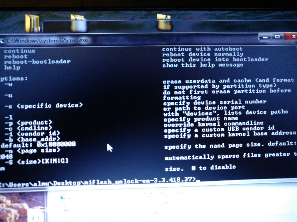

Si si perfectamente . Pero no me reconoce el twrp he probado de esa manera y con Mayusculas boton derecho en la carpeta para abrir ventana de comandos aqui y nada . El paso de fastboot devices me lo reconoce pero en el de flashear el recovery no me lo reconoce .y mira que lo he renombrado varias veces , carpestas diferentes etc.

Pues ahora que me reconoce el twrp me sale esto.
Ahora que?
Hola @MOTZLER te recomendaría que los archivos para subir por consola los pongas en path fáciles de acceder y escribir.
Por ejemplo en una carpeta directa en C: llamada TWRP
C:\TWRP y ya está. Más cómodo y más rápido
Allí renombras a esto por ejemplo TWRP.img
Finalmente debería quedarte algo así C:\TWRP\TWRP.img y le das INTRO
