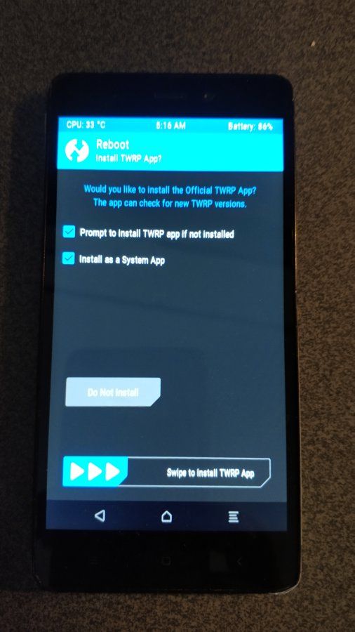

Debes reiniciar en recovery la primera vez y decirle que no a install TWRP app

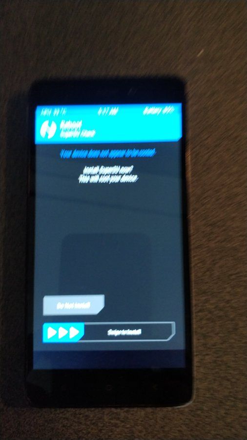

Y no install a SuperSu Check

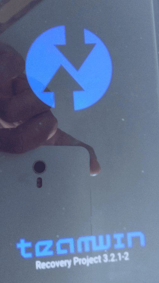

Backup hecho..... Lo guarda en TWRP/BACKUPS/42c72816
¡Joder @sinek !
Reinicié en recovery....
Reinicié sistema....
Volví a recovery....
Hice un backup....

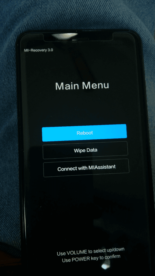

Y .... ¡He perdido el Twrp!
Ahora vuelvo a tener el de MIUI.....

O sea, al querer entrar al recovery desde la app de Miui de actualizar sistema , se reinstala el recovery original?
Busca en system si está el archivo para reinstalar el recovery original. Si lo encuentras cambia el nombre o eliminarlo. A ver si así se soluciona.
Entraste con power y volumen arriba y así si arrancó en TWRP?
