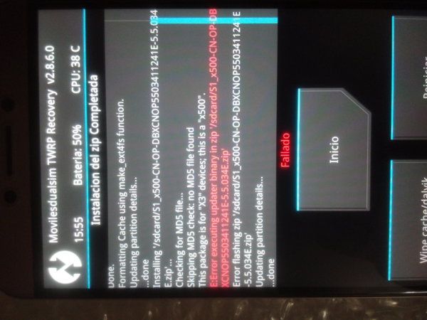

Me alegró, igual lo que te a pasado es problema del recovery-from-boot.pedito, despues de barios intentos, mas de 10, al final he conseguido instalar el recovery, de momento he probado a hacer el factory reset y una copia de seguridad y todo perfecto, esta tarde me pongo a por el superusuario y le instlaré la ultima rom de letv
No, el recovery sigue ahí, he instalado el root aunque el titanium que he instalado dice que no tengo, supersu le da privilegios pero funciona. Root cheker dice que sí soy root. Por otro lado desde recovery no soy capaz de instalar la última ROM experimental. Me salta un error, pongo una foto y otra cosa rara es que al reiniciar después de recovery el móvil se queda bloqueado en el boot de inició. Mantenido pulsada la tecla de off se apaga el móvil y luego ya si reinicia correctente. Meha ocurrido en varias ocasiones![]()

Te ha ocurrido, que el recovery stock con el que venía el móvil tenía las letras chinas blanco sobre azul, y ahora el recovery stock las letras son blanco sobre naranja?Pues yo por mas que lo hago no me funciona, es curioso como el lunes me salio a la primera, despues de solucionar el brick esta noche no hay forma, con la depuracion conectada y todo, me reinicia el movil entra en fas bot y cuando reincia me sale el recovery de EUI
[DOUBLEPOST=1449878947][/DOUBLEPOST]Al fin pude instalarla por flash Tools
