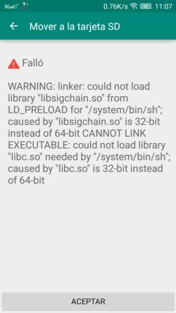

Eso es que me iras ayudando?...jejeje te envio mensaje de error en el traspaso de apps a la sd...
Para usar link2sd primero tienes que particionar la sd desde el pc.busca algún tutorial por youtube, los hay a montones.
