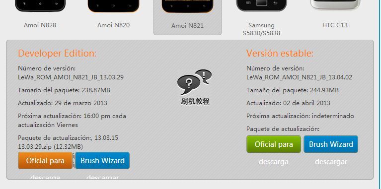

Te aparece para descargar vía OTA???
Esto me sale
Ale, al final he conseguido hacer una instalacion limpia de la ultima de LeWa con Flashtool, y solo decir que ahora va perfecto, el problema que tenia de la particion tan pequeña del principio y otros bug eran todo culpa de no hacerlo asi. Con esta ultima actualizacion, ademas de cambiar iconos y otras mejoras de acceso root, tambien la tradujeron por completo, ya no ma sale ningun simbolo chino, todo en ingles, que gustazo. A, y el recovery en ingles.

EDITO: te refieres a esta herramienta http://www.lewaos.com/xunwa.html ????
EDITO 2: igual del descomprimir el fichero y flasear el scatter.txt, no?
