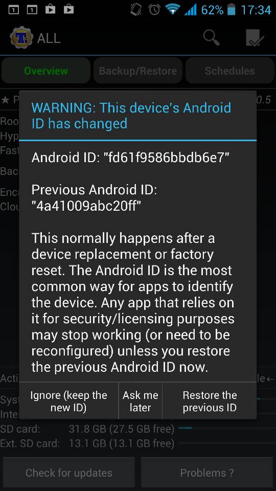

Ahora tengo la duda por este mensaje que me dice el titanium:
Sabéis que significa o que implica?
