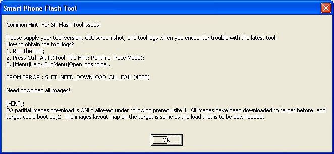

Tengo instalados los drivers usando el snappea (lo reconoce sin problemas) activado el USB debugging y he hecho root con el flash tool, pero no puedo instalar el CWM y tampoco acceder al modo recovery. He accedido una vez y no respondía al botón de encendido. Ahora directamente se queda en la pantalla del androide abierto y el símbolo de advertencia.
haciendo reinicio en recovery desde el rom manager tampoco pasa del androide tumbado
Ideas?
Gracias.

Perfecto, ahora puedo manejar el modo recovery.
Pero cómo instalo el CWM? me sigue saliendo este error
Re: ROM AMOI n820 4.1.1 LLambion B5
Sigue las instrucciones. Flash de la 6. No rootear . Instalar el recovery. Meter la B5 en la memoria interna y por recovery instalar la B5. Esta ROM no tiene root y tiene el recovery original. Me refiero a la B5.
Sent from my AMOI N820 using Tapatalk 2
OK, era problema de tener que instalar el CWM con la rom V6
Sin embargo no puedo instalar Line (wassap japo) cuando con las otras roms podía hacerlo. Ahora me dice que no es compatible el 820 :dizzy:
