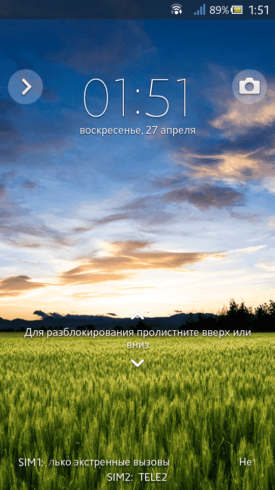

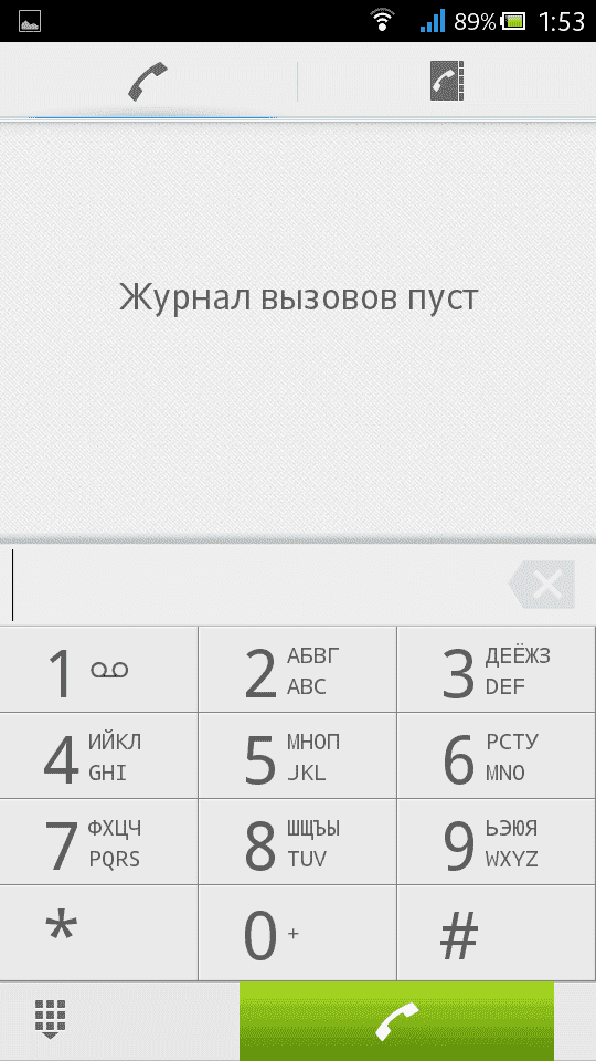

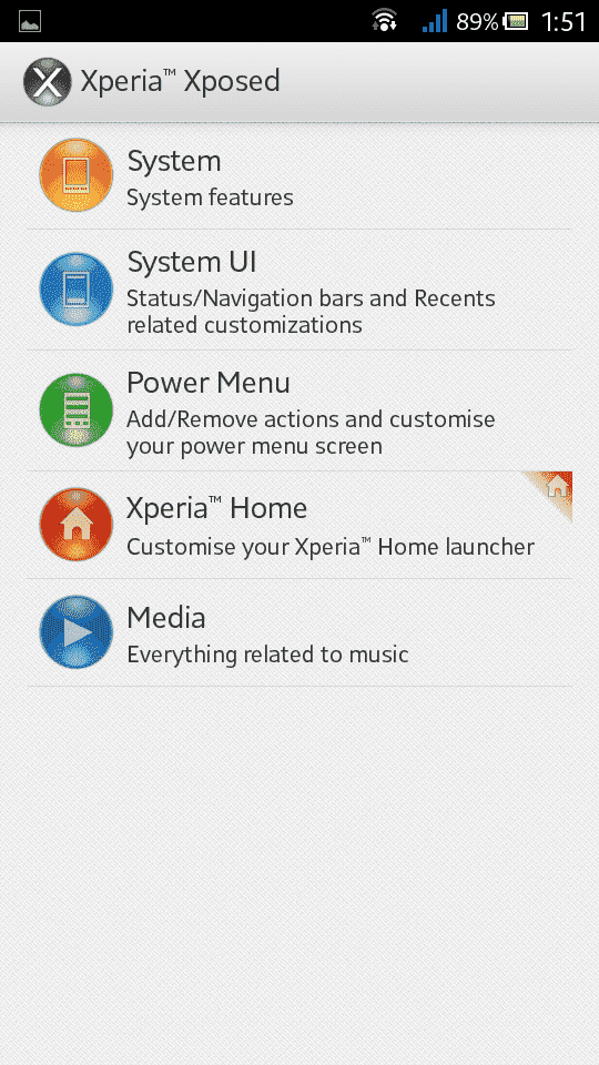

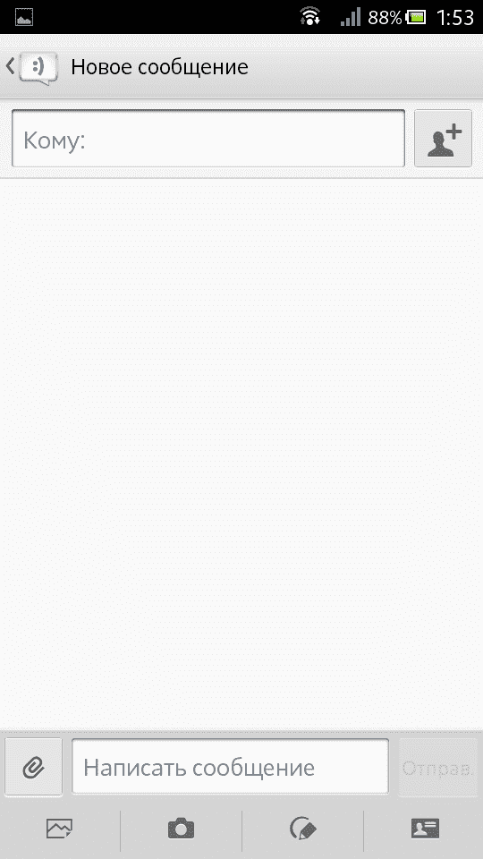

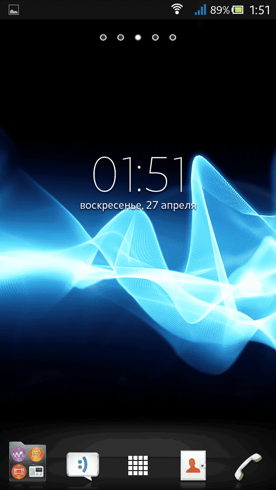

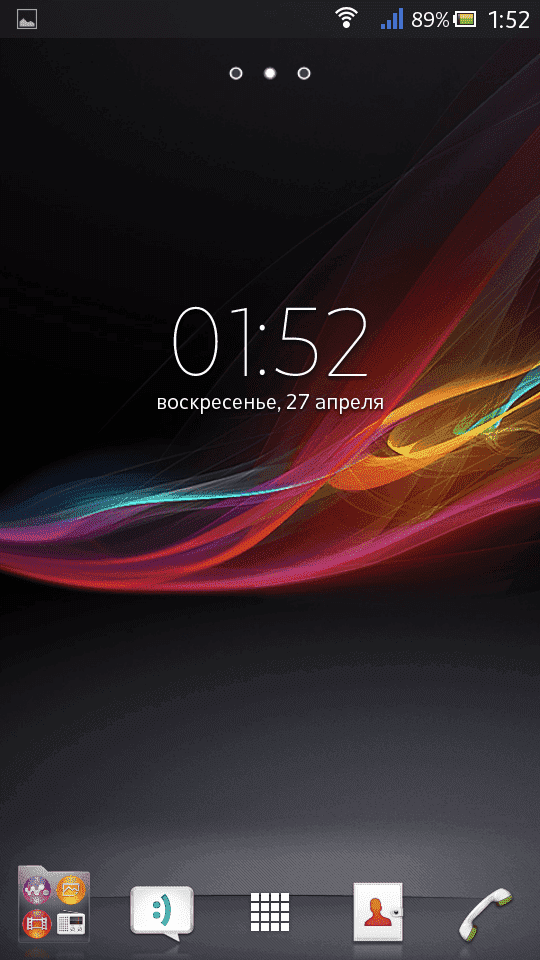

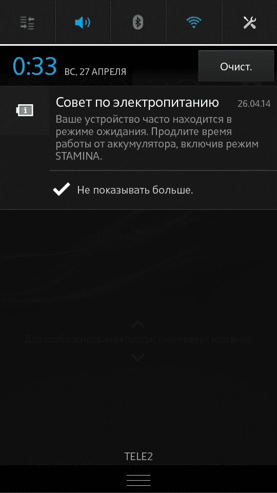

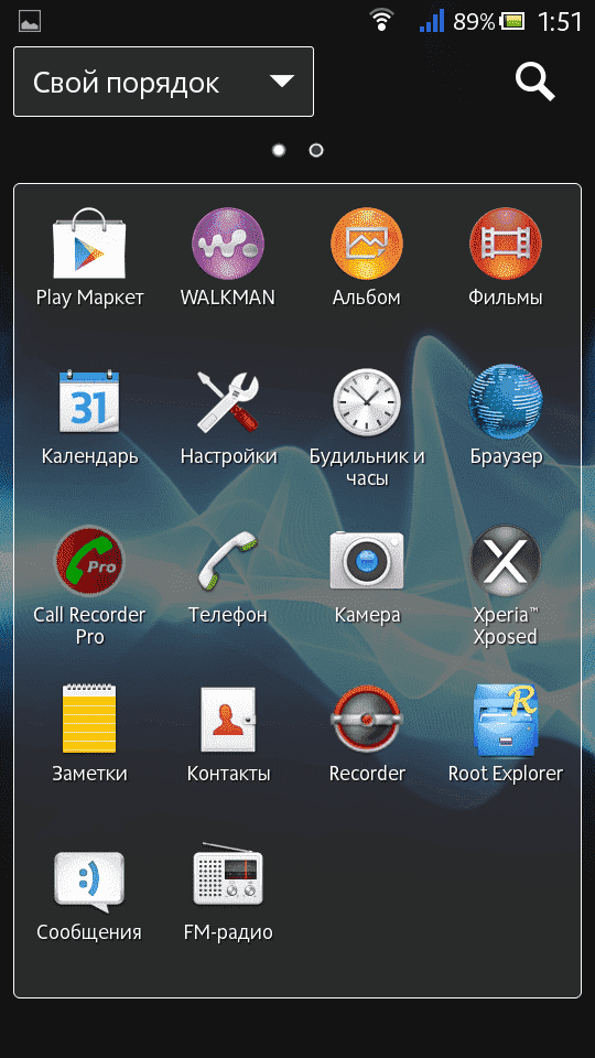

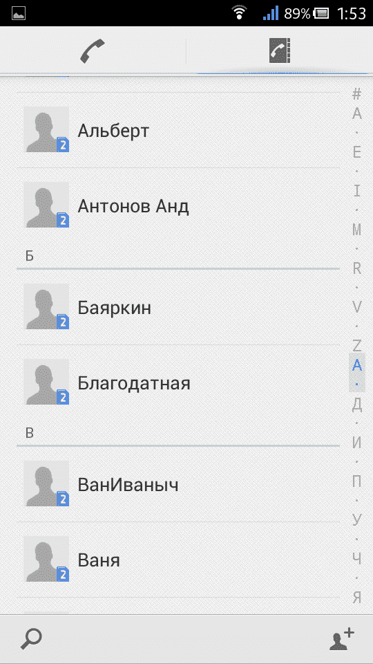

Hola Compañeros,
Os pongo en el primer post una nueva MOD PORT ROM :
Sony Xperia C Port v.1.0 by SANteaFIk make.believe ...
Por lo leido han encontrado como hacer durar más la bateria y mejorado el sonido, entre otras cosas......
En el archivo de descarga os encontrareis 2 archivos ,un rar la ROM para instalar normal y un backup para retaurar y también los Screens.
Probad y comentad.
