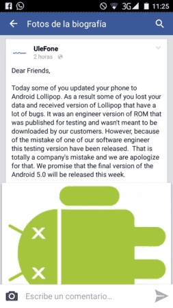

Chapuza , si , gran chapuza , no se saca una actualizacion tan importante sin testear antes...
Ulefone suspendio y retiro la OTA problematica , han anunciado otra para mañana , se volveran a perder los datos. Habra que estar atentos... ya nos contaras.

Segun desde el facebook de Ulefone Queridos amigos, hoy algunos de ustedes actualizan su teléfono para Android Lollipop. Como resultado, algunos de ustedes perdieron sus datos y recibieron versión de Lollipop que tiene un montón de errores. Era una versión de prueba de la ROM que fue publicado para la prueba y no estaba destinado a ser descargado por los clientes. Sin embargo, debido al error de uno de nuestro ingeniero de software de esta versión de prueba han sido liberados. Eso es totalmente el error de una empresa y se disculpo por eso. Nos comprometemos a que la versión final del Android 5.0 será lanzado esta semana.
Actualizacion be pro a lollipop 27 abril 2015 screenshot_2015-04-28-11-25-02-png.81603
