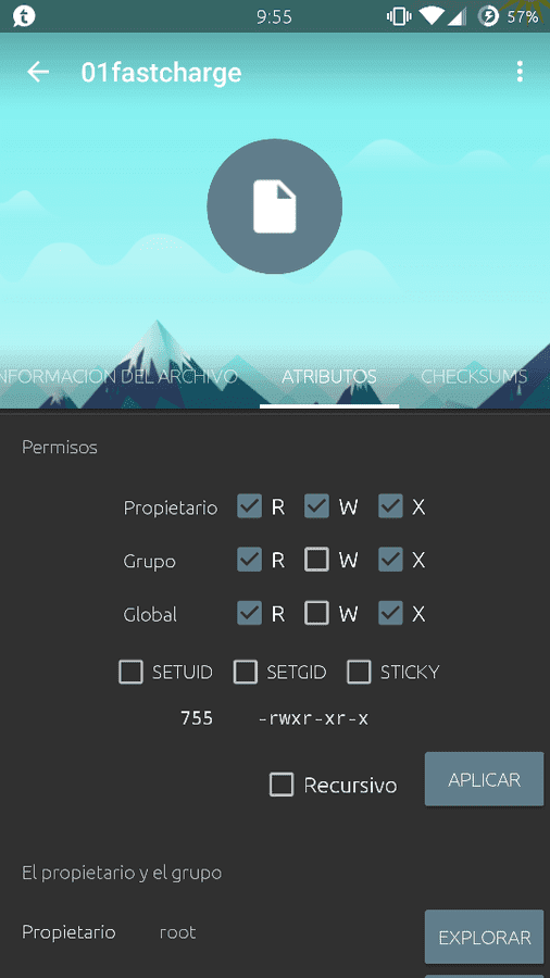

Ya he encontrado la solución, consiste en meter un script en la carpeta init.d que se encuentra en system/etc/init.d y copiar este archivo " Dropbox - 01fastcharge "
Una vez descargado y pegado en la dirección dicha anteriormente, dar estos permisos:
Y en teoría debería ir la carga rápida.
Reiniciar después de los cambios realizados.
