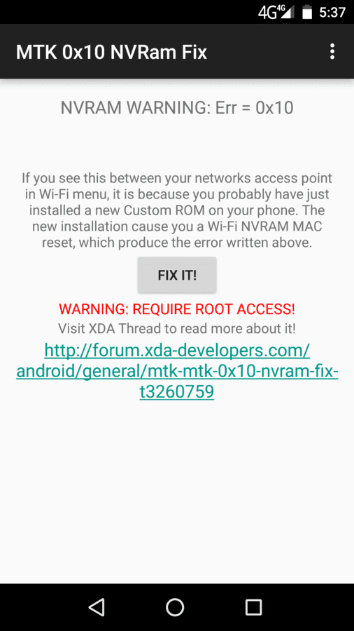

Los hechos: En UN flasheo de una rom perdió los imeis. Luego, usando alguno de los métodos creados para ello los recuperaba. Pero, al volver a cambiar de rom, volvía siempre a quedar sin Imeis.
La solución: A él le sirvió en sus dos móviles MTK, el Jiayu S3 y el Apollo Lite. Como pasa, casi siempre, no es un método mano de santo. :grin:
Bien, como dice el titulo, la app de la que voy a dejar captura, fija los imeis o nvram en los móviles con SoC MTK cuando andas cambiando de rom, OJO, si los pierdes no los recupera.
Me explico. Para recuperar los imeis ya hay varios métodos. Esta app sirve para, una vez recuperados, al cambiar de rom, no volver a perderlos. Se aclara que la app está hecha para solucionar problema con la MAC del wifi, pero parece que tiene el efecto secundario, beneficioso en este caso, de fijar también los imeis. La app está hecha para fijar la MAC del wifi, otro de los archivos que contiene la NVram. :smile:
El funcionamiento es muy fácil, abres la app, aceptas, reinicias y listo.
Como siempre, la utilización de dicho en este aporte se hace bajo la responsabilidad del propio usuario. Recomendándose hacer siempre un backup previo con el TWRP antes de hacer cualquier cambio.

Bien, como dice el titulo, la app de la que voy a dejar captura, fija los imeis o nvram cuando andas cambiando de rom, OJO, si los pierdes no los recupera.
Solo valida en dispositivos mtk(que yo sepa)
