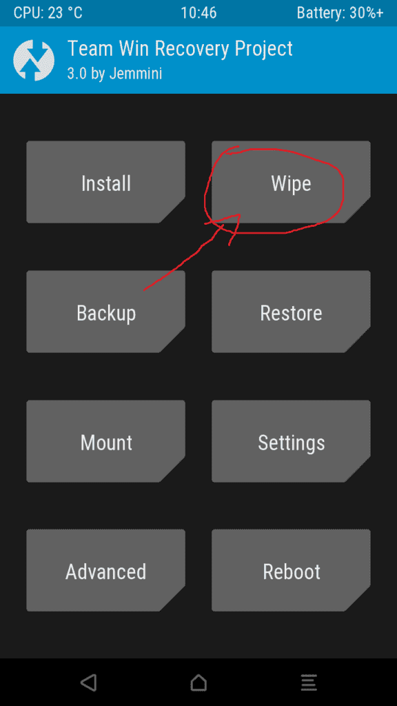

1ºIniciar el movil en modo recovery. Power y volumen + a la vez(cuando aparezca el logo de meizu soltamos el power). Ya estaremos en el recovery.

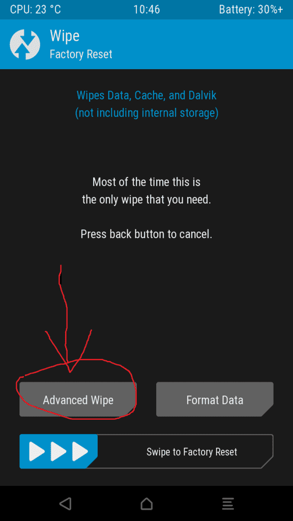

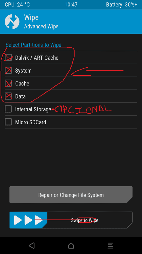

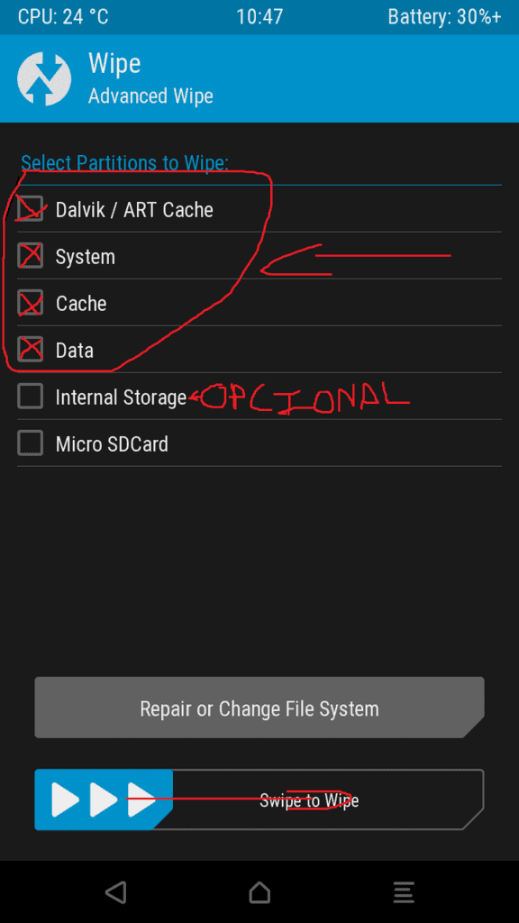

2ºNos vamos a la segunda opcion Wipes y hay le daremos a Advanced Wipe y marcamos las opciones de Dalvik/ART Cache, System, Cache y Data, tambien podemos seleccionar la memoria interna pero borrara todos nuestros datos, yo no recomiendo seleccionarla a no ser que querais hacer instalacion limpiar. Yo lo he hecho sin seleccionar esta y todo me ha ido perfecto. Lo que NO hay que seleccionar es la Micro SD card ya que borrara nuestros datos de la Micro SD.
