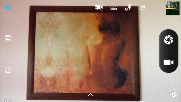

@Xancin .... O yo no sé de que hablo o no me explicado bien.....
La cámara que lleva esta rom es la última versión de la Google.
Ésta
Y la que yo quiero es la que venía de serie en el Jiayu ( y tambien en la v3 y la Volcano)
Osea ésta
Es que esta última saca fotos cercanas como ninguna, tiene posibilidad de hacer seguimiento de objeto y de hacer foto múltiple (que yo uso mucho, mucho)
¿Dónde consigo esa apk? ¿Se puede instalar aquí?
Es que me voy a quedar con esta rom mínimo unos días , pero necesito la otra cámara.
Pues te preparo un zip en un momento y lo metes por recovery sin wipes
[DOUBLEPOST=1431000488][/DOUBLEPOST]Aqui la tienes---por recovery sin wipes ni nada.

[DOUBLEPOST=1431006824][/DOUBLEPOST]¡Muchad gracias @Xancin !
Esa era.
Descargada, instalada y funcionando
Parece que a nadie OS gusta esta app y, sin embargo a mí me encanta para macros, disparo continuo

[DOUBLEPOST=1431009724][/DOUBLEPOST]@antonioantuan , esa es la cámara con manque hice las fotos con macro, la instalaré, va muy bien.
