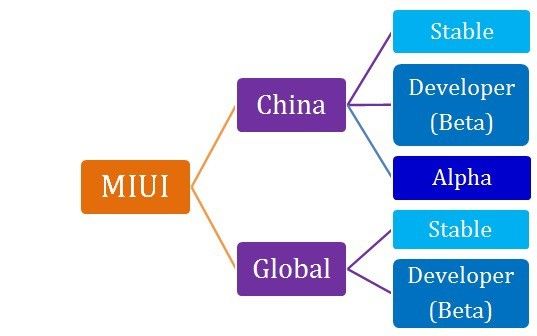

En nuestro caso, si todo va bien, vamos a recibir un terminal con ROM
Global Stable 9.2.6.0 con multilenguaje, los servicios de Google instalados y sin App chinas... Llegar y funcionar.
Las versiones chinas no las vamos a trabajar, a no ser que alguien lo precise por motivos particulares...
Veremos cómo la versión China se va desarrollando, mientras la Global parece estancarse... Esto es debido a como explica en el vídeo, primero se desarrollan las chinas y cuando tienen unos cambios significativos y funcionan bien, pasan a estables chinas y de allí a la Global (o no), ya que hay veces que la Global no recibe la actualización al mismo ritmo que las chinas...
Para eso existe, quien quiera y se maneje con ciertos términos las ROM de Xiaomi. eu, para lo que será preciso tener el bootloader desbloqueado y un custom recovery tipo TWRP...
Estas ROM de EU se basan en las chinas y se han traducido a todos los idiomas y llevan otro sistema de numeración y codename...
No sé por dónde empezar para que aquellos que no estén familiarizados no se pierdan con este tema y lleguen a su primer brick:blush:.
Yo empezaría con el mensaje claro y que todo el mundo debe comprender:
La versión Global se actualiza por OTA y si uno no quiere tocar nada, va a funcionar con un terminal en castellano y con Google al más puro estilo de un terminal convencional (a excepción de las particularidades de la capa Miui)

El primer paso es entender que MIUI, en sus diferentes versiones, no es sino una capa de personalización de Android.
Una forma concreta de tener, vivir y manejar Android en tu móvil....
Distinta a Android puro, pero en última instancia Android y ya está.

Si no recuerdo mal, las versiones estables no son root de serie, verdad?
Si queremos rootear una versión estable habría que primero desbloquear el bootloader e instalar un TWRP con el que instalar Magisk o supersu. No?
Si se abre el bootloader, y se instala un TWRP, se deja de poder actualizar vía OTA? o no necesariamente?
ribanezt
6.340
9.960
Este hilo será muy útil para aprender de Miui y poder decidir, con conocimiento de causa, si nos quedamos en esta capa o la abandonamos en cuanto ya podamos escoger custom roms utilizables.
@ribanezt, una pregunta. Como dices se supone que nos llegará el móvil así:
"En nuestro caso, si todo va bien, vamos a recibir un terminal con ROM
Global Stable 9.2.6.0 con multilenguaje, los servicios de Google instalados y sin App chinas... Llegar y funcionar."
Lo de la ROM 9.2.6.0 puede variar, la he puesto como ejemplo.
Exacto, para hacer root, necesitamos bootloader desbloqueado e instalar Twrp por Adb y luego magisk o superuser para arrancar.
Perdemos las OTA, a no ser que el TWRP permita OTA incremental... En el RDN3 PRO el TWRP lo permitía.
Deberemos actualizar a mano vía recovery en formato. Zip... Perdiendo el root, pero con volver a instalar el magisk o superuser, bastaría...
