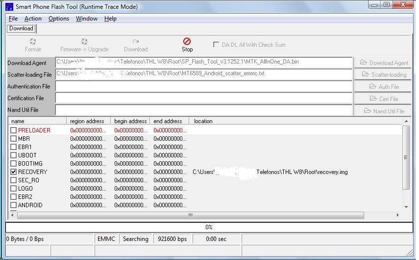

Pasos:
  1. Descomprime el fichero .rar
  2. Copia el fichero : Superuser-3.1.3-arm-signed al telf o a una SDcard , recomiendo la SDCard
  3. Apaga el telf
  4. Abre el Flash_tool
  5. Boton "Scatter loading" -> Elige el fichero : MT6589_Android_scatter_emmc.txt
  6. Deberia quedarse unicamente la opcion de recovery
  7. Dale al boton "download" del flash tool
  8. Conecta el telf al USB , pocos segundos despues saldra la barra como que esta copiando el recovery al telf, y saldra la ventana del circulo verde indicando que esta todo ok
  9. Desconecta el telf y reinicia el telefono en modo recovery usando el Power + "tecla +" o usa el shuame "reiniciar en modo recovery"
  10. Dale a actualizar zip desde SDCard
  11. Busca el fichero que copiamos anteriormente : Superuser-3.1.3-arm-signed , puede estar en la SDCard0 o SDCard1/2
  12. Acepta
  13. Dara un aviso que todo ok
  14. Reinicia el telefono

Al cargar el fichero MT6589_Android_scatter_emmc.txt solo queda marcado Recovery, pero todas las direcciones aparecen a 0. Es que he abierto el fichero y contiene diferentes direcciones que no parecen reflejarse en el FlashTool
Por otro lado en el paso 3 se apaga el teléfono. ENtiendo que en el 8 antes de conectarlo debo encenderlo, ¿o estando apagado lo detecta de alguna manera?
Y por último, no he sabido como actualizar el driver en Vista. Pero yo conecto el teléfono y se ven los dos discos, el de la "SD" interna y el de la externa. ¿Es suficiente? Si no, ¿donde debo acceder para actualizar ese driver?

primero en el flash tool cuando seleccionas el scatter del recovery solo tienes que tener marcado el archivo recovery ya que es el que vas a flashear y cuando le des a download te saldrá un cartel diciendo que te faltan archivos (lógico ya que solo vas a usar uno) acéptalo y acto seguido conectas el móvil apagado sin la batería para que te lo reconozca el flash tool **.
** si fuese la primera vez que lo conectas sin batería te lo detectara el ordenador y es cuando tendrás que instalar los drivers manual mente.
recuerda que cuando le des a download abajo pondrá search y es cuando tienes que conectar el móvil, comenzara una barra roja y tendrás que esperar a que termine y salga un cartel de confirmación con un circulo verde.
nemesiscbm, yo lo conecto sin batería y el ordenador ni se inmuta
Y es normal que todas las direcciones salgan a 0?

Objetivo conseguido. Me ha costado la instalación del driver pues tenía que "cazar" cuando encendía el teléfono, pues en seguida me desaparecía el dispositivo del listado.
Pero una vez instalado el driver, apagar el teléfono, darle download al Flashtool (con el fichero seleccionado y aunque estén todas las direcciones), encender el teléfono y, voilà!
