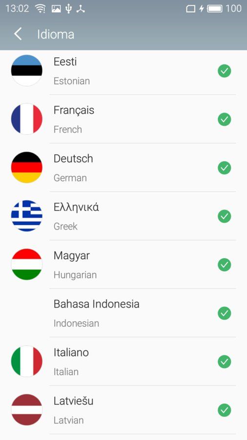

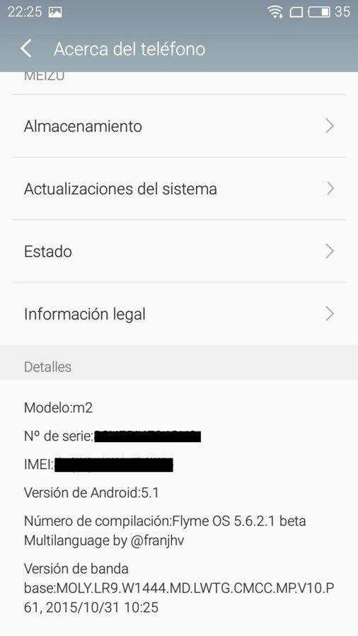

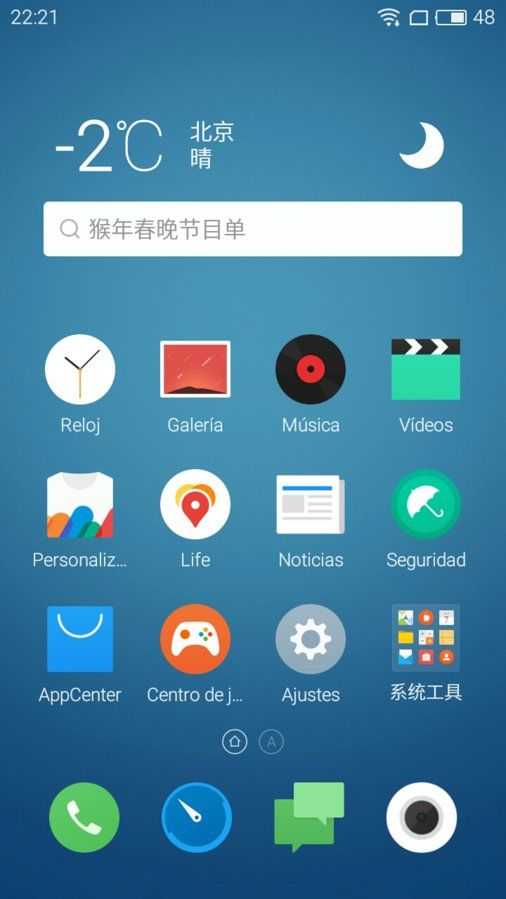

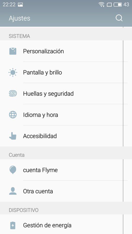

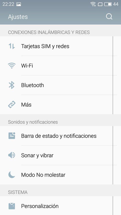

Dejo aqui la última rom (y primera Flyme 5) de desarrollo para el M2 mini, basicamente es la misma rom oficial de desarrollo pero traducida multilenguaje y con algunas pequeñas mejoras:
- Super Su
- Teclado Google (eliminado el Flyme), se soluciona el problema de mover el cursor.
- Gapps integradas
- Arreglada escritura en SD externa
Yo la he llevado unos dias y va realmente bien, no le he encontrado ningun fallo reseñable, la recomiendo para quien quiera una versión más actual de Flyme ya que nuestro M2 mini todavía esta con Flyme 4.
Es muy recomendable entrar en Accesibilidad>Opciones desarrollador y poner las escalas de animacion al 0.5x, aumenta la fluidez de funcionamiento bastante.
"Peculiaridades/bugs": Se intentarán arreglar en próximas revisiones de la rom.

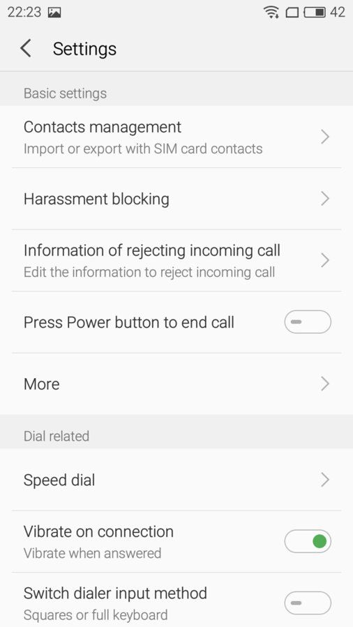

- El primer menú de ajustes de contactos está en ingles.

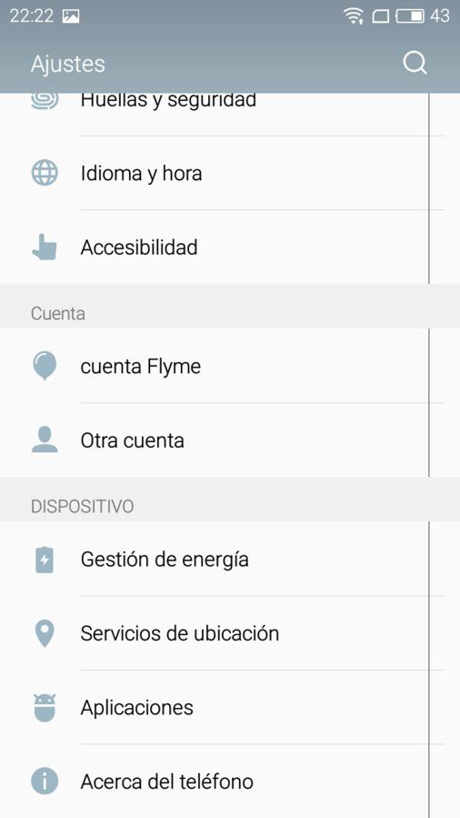

- Hay un menú en ajustes llamado "Huellas y seguridad", y dentro otro submenú de huellas dactilares, obviamente, como nuestro móvil no lleva lector de huellas esta opción no está disponible, solo están funcionales las opciones de seguridad. Solucionado con el parche añadido al final.
- Menú apagado, apagar/reiniciar está en inglés Power off/Restart.

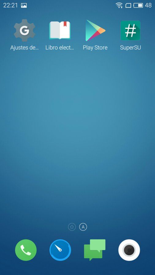

- Al iniciar despues instalar la rom hay una carpeta en el escritorio con letras chinas donde hay varias aplicaciones nativas del sistema Meizu (como calendario, calculadora, etc), podeis renombrarla sin problemas.
- En el menú de la batería no salen los detalles de consumos, gracias a @sergio19_72 por reportar el bug.
- Xposed parece que no es compatible con esta versión de rom de desarrollo.

Actualización 09/02/16:
Debido a problemas de compilación de la traducción la aplicación Ajustes se sustituyó por otra de una rom de otro móvil y debido a eso, en el menú de ajustes, aparece un submenú de "Huellas y seguridad" (cuando este móvil no tiene lector de huellas), en principio no habia encontrado problemas, a parte de este submenu de huellas. Después de un uso más intensivo he descubierto algunos pequeños fallos en los submenús de ajustes, son pequeñas cosillas, no muy importantes pero que hacen que no esté totalmente funcional. He estado haciendo pruebas y he conseguido instalar la aplicacón de ajustes original multilenguaje. He hecho un parche zip para instalación por recovery con el que conseguimos tener la aplicación original traducida y sin ningún bug (hasta el momento no he encontrado ninguno). Se instala desde recovery modificado con la opción instalar, SIN HACER WIPES. Siento decir que esta aplicación de ajustes en español solo se puede instalar por recovery modificado por lo que aquellos que tengais el bootloader bloqueado, no la podreis instalar, yo lo he intentado con el método del segundo post y no lo he conseguido, desaparece el icono de Ajustes del escritorio y no se tiene acceso a los ajustes del teléfono.

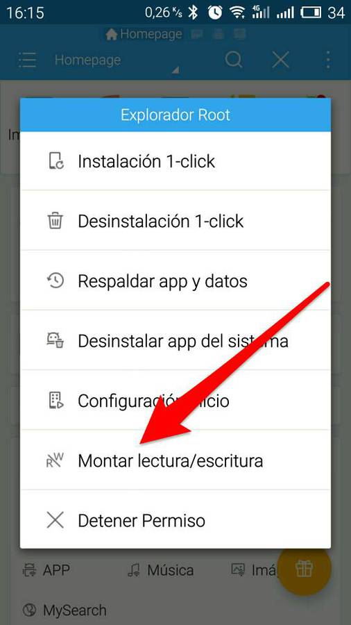

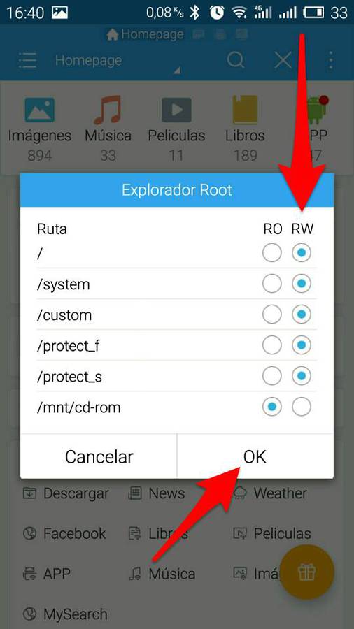

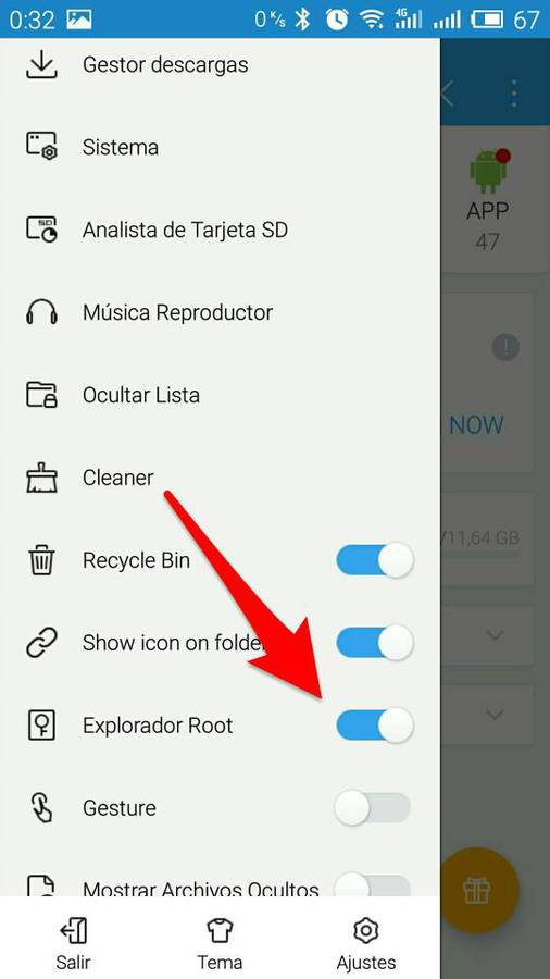

- Cuarto: Seguidamente nos descargaremos algún explorador de archivos. Yo suelo usar el Es File Explorer por ser bastante completo y gratuito en el Play Store. Cuando ya lo tengamos instalado es importante ir a sus ajustes y activar "explorador root". Tenéis que permitir el acceso root cuando os lo pida.
Cuando lo tengáis activado pulsáis sobre esa opción y os aparecerá un cuadro con varias opciones, picáis donde pone "Montar lectura/escritura" y lo dejáis como pongo en la captura. (También es importante que en la app de SuperSu pongáis al Es File Explorer en "permitir")

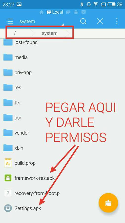

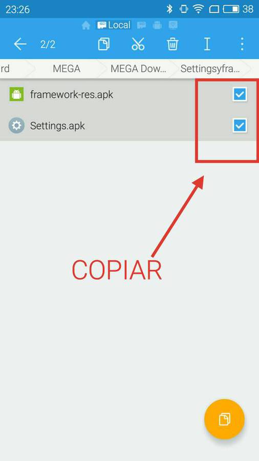

- Vais al Es File Explorer y copiáis las aplicaciones que acabamos de poner.
- Las pegáis en "Device" /System

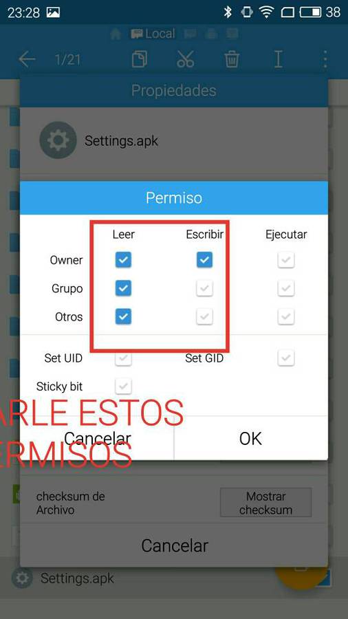

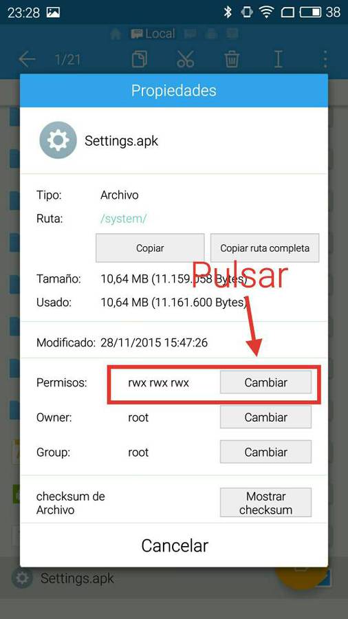

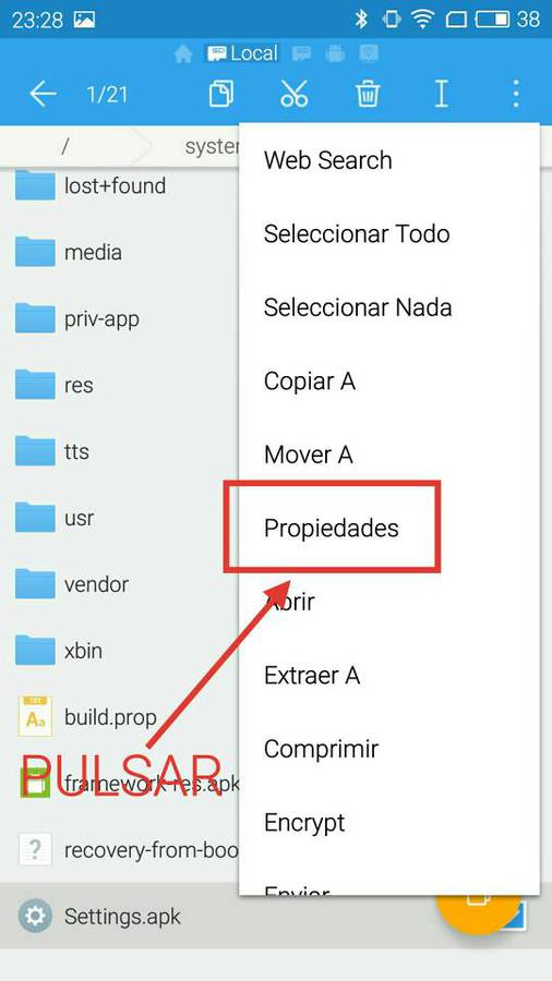

- Ahora hay que darle los permisos adecuados. Para ello marcáis una y le dais a los tres puntitos de los ajustes. Os salen varias opciones y tenéis que pulsar la que pone "Propiedades"
- Ahora picáis donde pone "Cambiar" en "permisos"
- Tenéis que dejar los permisos como en la siguiente captura (Luego le dais a OK):
- Asi con todas las demás

Pues ya tenéis lista la versión Flyme 5 en español al 80%.

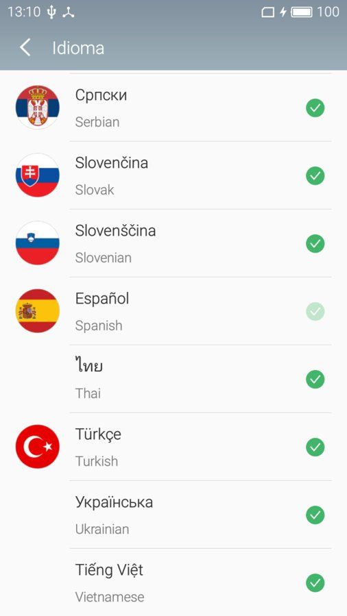

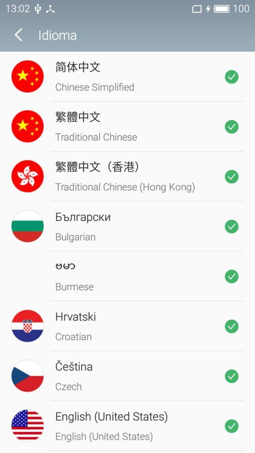

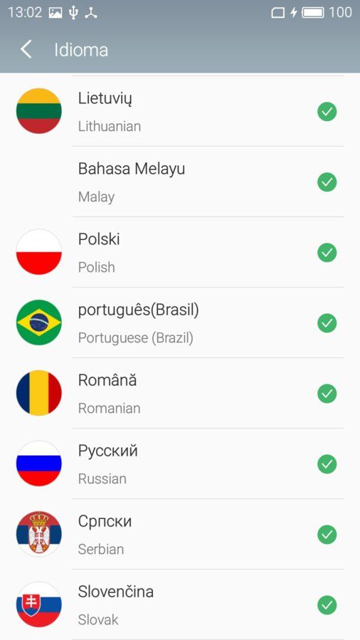

NOTA IMPORTANTE: Si vais añadiendo sueltas las aplicaciones nuevas que se están traduciendo os puede pasar que después de instalarlas no os salgan en Español. Para solucionar esto hay que seguir las instrucciones del compañero @psanlu :
"Ve a idiomas pones inglés, te sales y vuelves a idiomas y pones español"
Solo una cosa mas, si hay una nueva actualización de la Rom y actualizáis perderéis el Español. Mejor no actualicéis y deshabilitad la actualización automática: Pinchais la aplicación Actualización en el escritorio o en la carpeta con nombre en chino>pinchais la rueda parte superior derecha>Desmarcar Descargar automáticamente las ac...

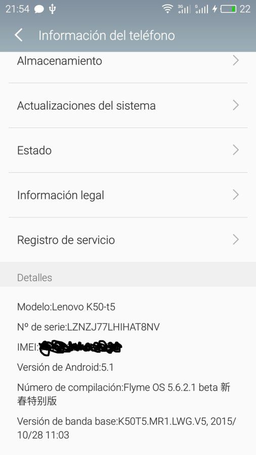

@franjhv esta, la 5.6.2.1, ya he bajado la rom para extraerlas
Por cierto, que tal este terminal?
Edito: he descompilado el settings y no es multiidioma, tienes alguno multiidioma?
