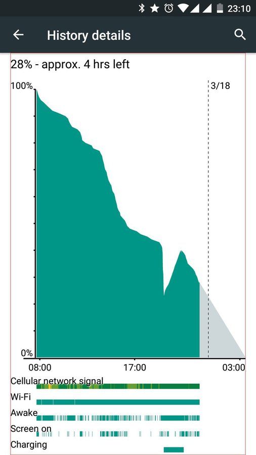

Yo es que alucino con esto de la batería: ya tengo comprobado que se cae del todo cuando llega al 42% en mi caso. Pues bien, si lo pongo a cargar justo antes de apagarse, (al 10% por ejemplo), y lo desenchufo cuando vuelve a alcanzar ese 40% (aprox), la batería aguanta perfectamente, no hay caídas ni nada...
A ver si te entendí. Se inicia el bug en el 40, digamos, y empieza la caída rápida. Si lo pones cargar antes de que llegue a 0. Digamos que empieza la carga desde el 10 y lo subes de nuevo a 40, luego lo dejas de cargar y lo usas y desde ese 40 el descenso hasta 0 es normal. No rápido.
¡Exacto!
Eso es. Una vez vuelvo a subirlo al 40%, que es donde se me empieza a caer, y lo desenchufó, ya vuelve a comportarse de manera normal, sin caída brusca ni nada... y me jugaría algo gordo a que si lo desenchufo antes, digamos al 20 o al 30, se comporta igual, es decir, bien.
Si fuese un problema de la propia batería, esto no tendría mucho sentido, ya que al no tener "carga" suficiente, se debería volver a "caer a toda leche" ... ¿O no?
Raro, raro...
Yo creo, sin tener ni idea, que esto apunta más a jaleos de la ROM y estadísticas de carga, porque si no, no le encuentro mucha explicación a esto...
Mirad la captura: se ve perfectamente la caída de golpe, la carga, y luego el comportamiento normal...
Raro, raro...
Muy raro...
Raro si es si. Parece que el móvil no ''sabe'' la carga real cuando la carga está en fase de descenso. Como si perdiese la cuenta de repente y que al poner a cargar ''recupera'' la cuenta.
Es muy interesante lo que has descubierto. Abre la puerta a alargar la batería probando si al recargar un poco luego consigue llevar una cuenta buena y eliminar así el bug.
Raro, raro...
Salvo que en realidad tu batería tenga sólo un 40% o 50% de capacidad real....
Si la cargas a 100% eso en realidad es un 50%.... Cuando gasta ese 50% llega en realidad a 0% y cae de golpe....
Si la cargas de nuevo al 50% ... En realidad la cargaste entera y ya no cae.... Sino que gasta el 50% que es toda tu batería....
Si esta hipótesis es real...
Cuando cargas el movil.... Hasta el 50% lo hará gradualmente (poco a poco) y una vez llegue hasta ese punto.... Alcanzará el 100% casi de un salto, repentinamente.
El punto del 50% depederá de cada movil.... De cada batería....
En mi caso con el móvil enchufado a la luz nunca falla.... Al dejarlo solo con batería en pocos minutos se me apaga.... Aunque la gráfica diga que estoy al 97%
