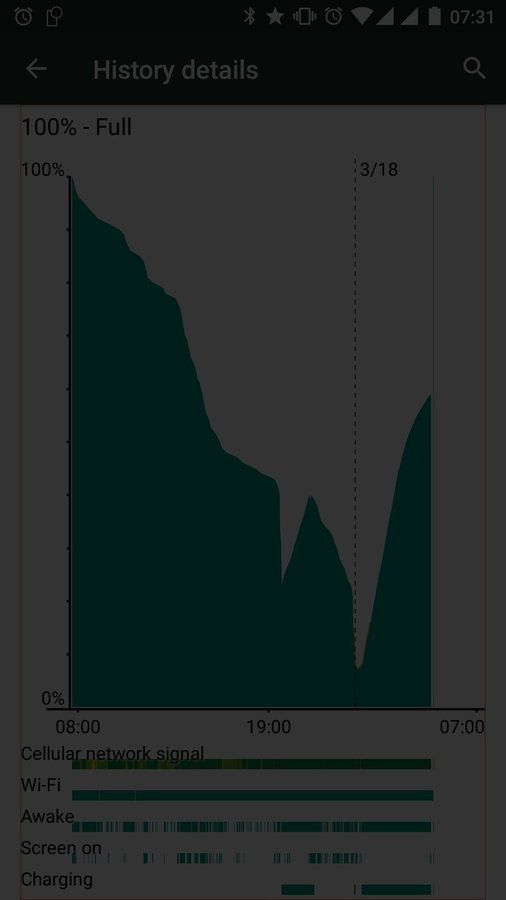

Pues nada, desmintiendo lo desmentido,... Lo que pasa es exactamente lo que comentas, @antonioantuan. Tras ver la carga de esta noche (hace un par de días, juro que no era así), como podéis ver en la captura, se observa perfectamente eso, y los puntos de carga/caída, coinciden perfectamente:
Mi batería tiene aproximadamente un 60% de capacidad de lo que marca en realidad. Así, cuando, según la gráfica (al final, cuando ha dejado de cargar) parece que solo esta cargada al 60%, en realidad marca un 100% (al reiniciar el móvil la gráfica sube de golpe a ese 100%). Cuando vaya disminuyendo con el uso del día, en realidad el 70% que marque, es un 50% real, y el 40% sera el 0-1%...
Con esto claro, lo que sigo pensando que es un fallo gordo son las lecturas y las estadísticas de uso: cada 1% que baja la carga "según el movil", en realidad la batería baja un 1,6%. Si diera bien las lecturas, ninguno pensaríamos en meigas y todos iríamos observando claramente la degradación de la batería con el tiempo (cosa mas o menos normal en estos trastos).
@osweberucp esa gráfica es digna de una etapa reina del Tour :smile:
Ya se comentó en su día, cuando empezó a conocerse lo que se llamó el bug de 15% y el de la perdida de la memoria de la gráfica de la batería, que el móvil no era capaz de reconocer la verdadera capacidad de carga que tiene. Al final, estamos en lo mismo, pero con una batería degradada que no tiene la misma capacidad de carga, lo que aún lo complica más.
