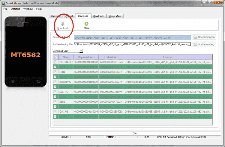

7.- ESTO ES IMPORTANTE. Pulsamos sobre el icono Download.
8.- Seguidamente cogemos el móvil, le quitamos la batería, lo conectamos al USB del PC y entonces el programa empezara a cargar la ROM. Al final aparecerá OK.

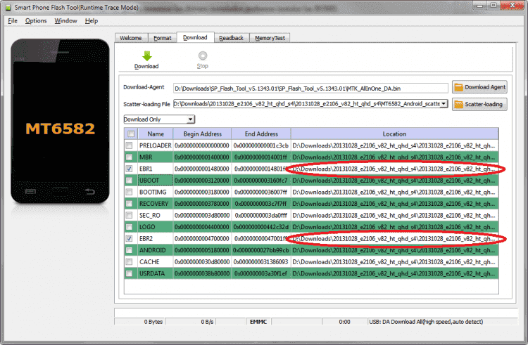

Cargamos la ROM en el programa y desmarcamos todas las opciones, dejando únicamente las casillas EBR
Luego donde pone Location elegimos la ubicación donde tengamos guardados los ficheros EBR.
Y continuamos con lo descrito en el metodo desde el punto 7.
