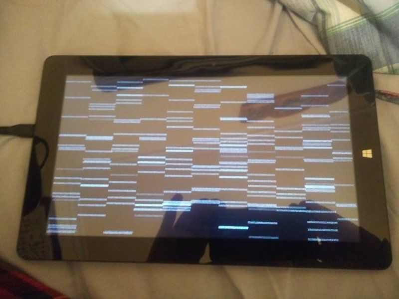

Ayer me llego la chuwi Vi10 pro num serie Vi10PQ64G2215xxxx.
Ayer al ser la novedad trastes un poco con ella:
Android: borre apps chinas e instale lo básico del google play
Windows: activar el windows, borrar el usuario John y crear uno nuevo e instale un par de cosas (chrome y smplayer).
Nada más
Hoy le puse el cristal templado y estaba probándola (youtube en android).
De repente la pantalla se perdió como esta en la imagen y solo pude apagarla manteniendo el botón durante 5/seg
Reinicie, cambie a windows y tras unos minutos el mismo problema
Le he quitso todos los cristales y filtros a la pantalla. Esperado como 30 min.
Reinicio a windows y tras aprox 8 o 10 min, otra vez la pantalla de error.
Reinició en android para medir tiempos, pero casi se ha reiniciado fallada.
Lo siguiente ha sido mirar el foro, no je enxonteadoel problema y entonces he tenido que escribir este mensaje.
Escribiré a igiogo para ir abriwndo el problema q parece HW o de SW común a los dos SO.
También probare a arrancae con power & vol+ y dejarla por tiempo a ver si pasa también.
Llevarla a valores de fabrica en android y quizá restaurar el windows (hay particion de restauración a fabrica??)
N de si analguien tiene alguna idea q no signifique perder nada con igogo. La compre por PayPal, supongo q la devolveré si no hay solución.
Gracias de antemano

Pero por la noche, otra vez la pantalla perdida y además se quedo bloqueado el sonido, así que o es un problema de HW (tipo placa base) o es en BIOS/BootLoader.
Lo de la temperatura podría ser, pero estando nueva (5h de uso o asi) seria una gran gran cagada de chuwi.
He abierto ya el DOA en igogo, os mantengo informados por si sirve a otros.
Gracias
Pd: Perdón por brevedad/ortografía, escrito desde el móvil. Me encantaría hacerlo desde la tablet, pero...
Hola,
Restaurando a fabrica parece que se corrigió por unos dias, pero al final volvió a pasar.
Me llego a pasar en el menu PWR&Vol+, asi que sospecho que o bien HW o bien BootLoader.
Asi que grabado video en youtube, reclamacion y devolucion a igogo.es. Una Pena
Lo malo, devolverlo como carta certificada (1,2 kg) cuesta casi 40 euros; paypal solo devuelve 30 euros.
