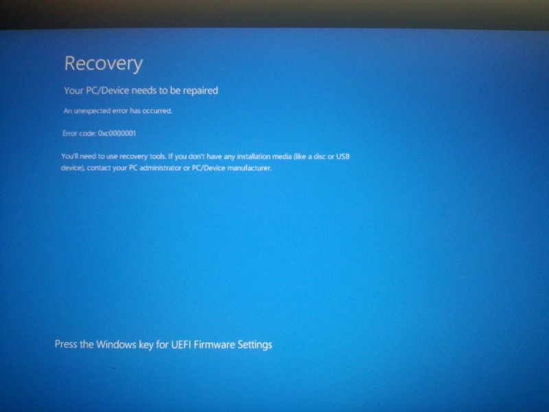

Siguiendo las recomendaciones de Ardorin ya tengo todo instalado en W10. Siempre en modo a prueba de fallos, de otra forma no funcionara.
Ahora expongo mi problema con Android a ver si podeis ayudarme.. decir que no toque las 15 primeras particiones.
Cuando intento iniciar Android ahora me sale esta pantalla, alguna idea?
