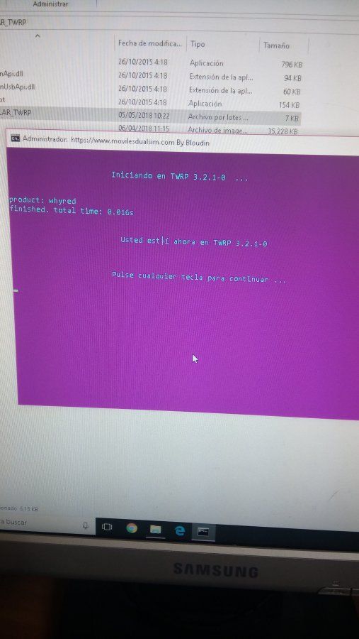

Luego procedí a hacer todo el proceso de desbloqueo, instalar Twrp y rootear el móvil.
Todo perfecto a la primera con el método de @Tiode.
Después con el método auto instalable o automático de @bloudin puse el Twrp sin problemas.
Pero al momento de rootear, si tuve problemas ya que no me resultó con el Supersu y tuve que poner el Magisk que si funcionó.
Mis siguientes pasos son instalar el Twrp "RedWolf", que es el que mas me gusta y luego la rom Xiaomi.eu o "MiGlobe".
Bueno, pues empiezan los problemas. Después de seguir todos los pasos, no me reinicia en recovery, se queda siempre en fastboot. Alguna sugerencia?
