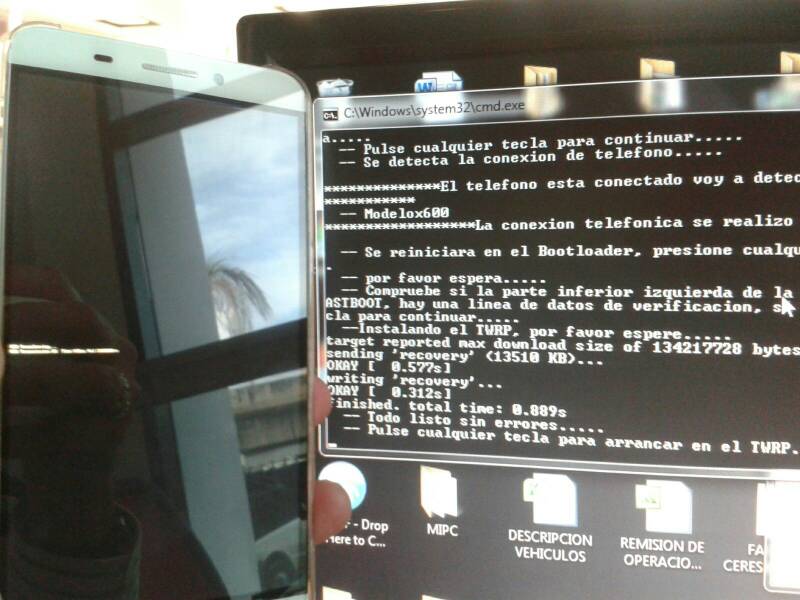

@maple he hecho proceso desde otra computadora (es la cualta que utilizo) instale todo desde cero y sigue igual, el proceso culmina correctamente pero no entra en recovery mode. Anexo fotos
