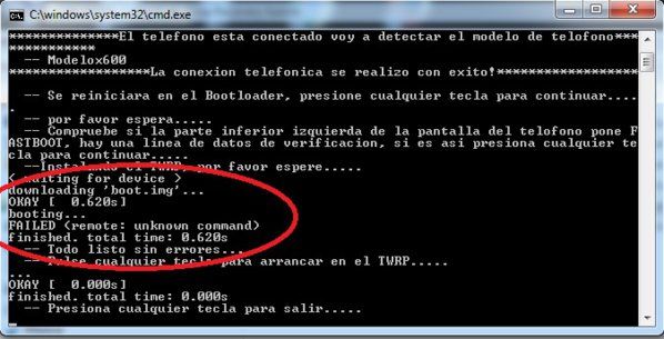

la verdad que lo que sucede con este teléfono es algo sin precedentes, resulta que le di para resetearlo de fabrica y marque la casilla para formatear la memoria virtual, y resulta que hace lo mismo que cuando intento instalar el recovery.
se reinicia pone el logo de letv sin letras china debajo, dura 10 segundo y luego pone nuevamente el logo de Letv pero con letra chinas debajo y ahí inicia.

Parece que el TWRP se instala correctamente pero al arrancar el recovery, me muestra el original y en chino.

He hecho lo que proponía @Tiode de modificar el fichero de instalación y la diferencia es que al iniciar me ha arrancado con el recovery original en el más perfecto chino y en la ventana de dos muestra un error.
