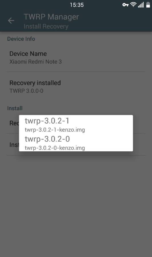

Según mi app TWRP Manager, dice:

Estoy intentando actualizar el twrp con el twrp manager y no lo actualiza, hace el proceso pero sigue manteniendo el 3.0 ¿hay otra forma de actualizarlo?
