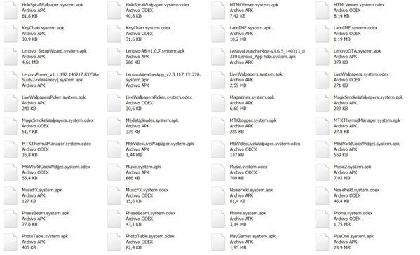

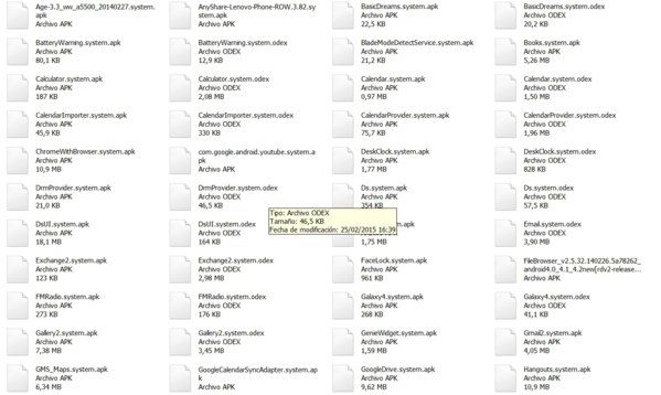

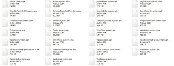

esta es la lista de apps que he quitado de system app (version de rom jelly bean 4.2.2), adjunto capturas de pantalla de los nombres en la carpeta system.
sobre las apps preinstaladas que no son de sistema, nada mas encender la primera vez el tablet podemos entrar en configuracion-aplicaciones y en la seccion descargadas quitar todas las que queramos sin problemas
