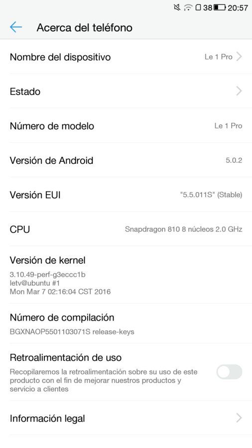

Buenas a todos, he leído bastantes páginas del hilo y mi teléfono tambien experimenta los mismos problemas, pero no me queda claro cual es la mejor solución a día de hoy debido al gran número de roms e información que hay. Os dejo una captura con la info de mi teléfono:
Muchas gracias.
Un saludo.
Lo primero, sacar lo que quieras preservar del almacenamiento interno: fotos, carpeta de whatsapp, etc
Opción A: poner la stock por fastboot
Opción B: Poner TWRP y limpiar bien el teléfono antes de poner la rom que quieras, ya sea la oficial o cualquiera de las custom.

Gracias por tu respuesta. ¿que opción es mejor? La oficial está ya limpia? Y de las custom cuál va mejor?
Un saludo.

Nooo!!! Insensato!!! o pones la 48RL, la stock, o la stock modificada por @77chedu.
Las basadas en CM, también valen. Pero creo que la que has puesto tu, precisamente tiene bicho.
Que me corrijan si me equivoco.
Yo te recomiendo la Stock liteada que hay en este enlace. Si te gusta CM, hay mas, pero van teniendo algunos defectillos aún, por lo que se comenta en sus hilos.

La stock oficial, no es con la que te vino el teléfono de la tienda. No tiene malware y por supuesto que las gapps que incluye se actualizan
Si no necesitas root, puedes ponerla sin problema. Eso sí, ya que tienes TWRP, limpia bien el teléfono antes de instalarla
Y sí la 48RL, al tomar como base la rom "fulera" de las tiendas arrastra un par de apps más que dudosas.

El tema está en que si utilizas las ROMs que vienen de las tiendas, lo mas probable es que tarde o temprano salgan los bichos, como dice @77chedu, por eso subió la stock que traen de Letv, que no ha pasado por las tiendas, y después se lo curró para hacer otra con menos peso, igual de funcional, y que además se puede meter por ZIP.
Ésta última, es la que yo uso, y la que te recomiendo. Es la stock liteada de aqui.
La 48rl tampoco tiene malware, es la que yo puse en su día y con ella sigo.

Te explico. En system/priv-app, si no las has eliminado tienes 2 aplicaciones dudosas: "calullator" y "engineer".
La app "engineer" no corresponde con ninguna app visible ni ninguna de las entradas que Cuoco añadió a los ajustes y, por supuesto, no está en la rom stock, ni en la de ningún dispositivo de LeECO
La calculadora crea una carpeta "unfox" en el almacenamiento interno. Tampoco es la app stock. No va más allá de quitarla y bajar cualquier otra de la play store.
Eso sí, perderás el acceso directo desde el centro de control/multitarea, ya que el systemui (la interfaz de sistema) también estaba modificada en la rom "fulera" de las tiendas, antes de que Cuoco le añadiese el apagado con un toque
