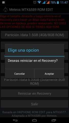

En primer lugar, hacemos un backup en el recovery que tengamos instalado, ya sea CWM o TWRP.
Si nuestro teléfono no está entre los mencionados en las notas sobre compatibilidad, además podría ser interesante hacer un backup de los archivos EBR1 y EBR2, tal y como se describe en dicha sección.

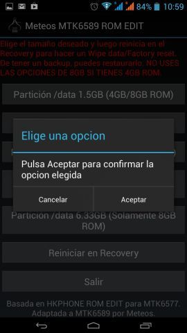

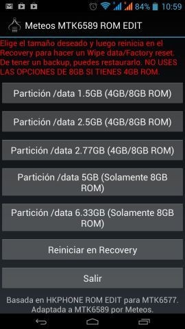

Después abrimos la app y elegimos el tamaño deseado.
Aún cuando en la mayoría de los casos si elegimos una opción correspondiente al tamaño de nuestra rom no habría problemas, como cada teléfono es un mundo, las opciones "límite", es decir, las que exprimen al máximo el tamaño de cada ROM pueden no ser válidas en determinados modelos.
Me refiero a 2.77GB en teléfonos de 4GB ROM (en teléfonos de mayor tamaño de ROM no habría problemas) o a 6.33GB en teléfonos de 8GB ROM.
Por tanto, para mayor seguridad, si nuestro teléfono es “raro”, en el caso de que tenga 4GB ROM, usad la opción de 2.5GB. No obstante, si tenemos un backup de los archivos EBR1 y EBR2, no pasa nada por probar la opción de 2.77GB, si algo va mal (el teléfono no arrancará, básicamente) es tan fácil como flashear el backup de esos dos archivos.
Aceptamos.
A continuación, reiniciamos en el Recovery.

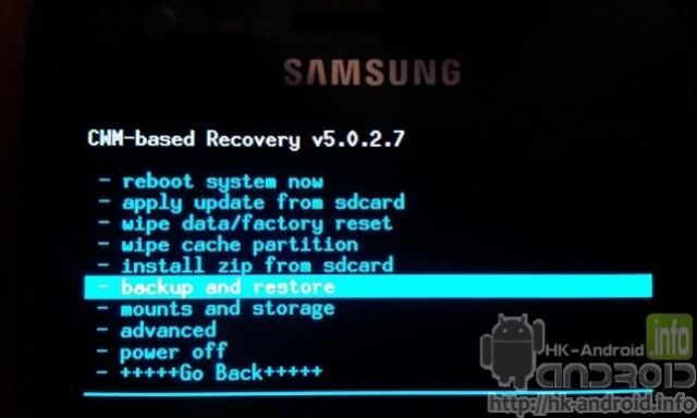

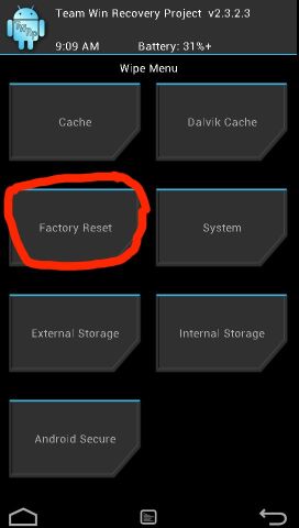

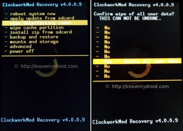

De nuevo en el recovery le damos a "Wipe data/Factory reset".
En CWM sería algo similar a esto.

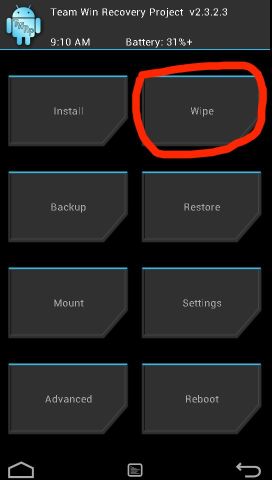

O si tenemos TWRP, es ir a Wipe y luego a "Factory Reset":

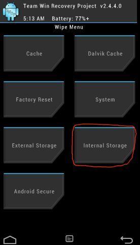

Además del "Wipe data/Factory reset" sería aconsejable formatear desde el Recovery el "Almacenamiento del teléfono" o SD interna. Si no lo hacemos ahora lo podemos hacer después de reiniciar el teléfono, ya que nos saldrá un aviso diciéndonos que la SD está dañada o corrupta y nos ofrecerá formatearla.
En CWM nos iríamos a "Mounts and Storage", y luego le daríamos a "format emmc"
En TWRP, lo haríamos dándole a Wipe, y después a "Internal Storage".

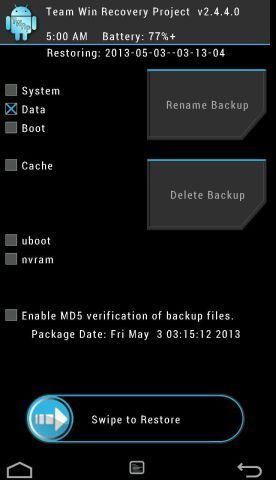

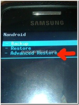

Opcionalmente, si queremos restaurar los datos y aplicaciones, en CWM nos vamos a "Backup and restore", "Advanced restore", elegimos nuestro backup y restauramos sólo la partición data.

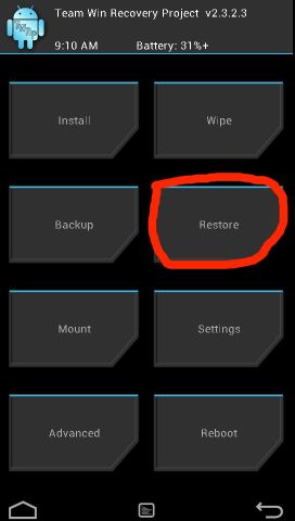

En TWRP nos vamos a Restore, seleccionamos nuestro backup, y restauramos de igual modo únicamente data.
Tras completarse la restauración del backup, reiniciamos desde el recovery.

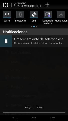

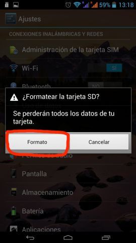

Como decía anteriormente, en este primer arranque del sistema es posible que nos diga que la SD (se refiere a la interna, no a la externa) está dañada o corrupta, sobre todo si no la hemos formateado desde el recovery.
Simplemente tocamos el aviso que nos aparezca en la barra de notificaciones, le damos a formatearla, y listo.

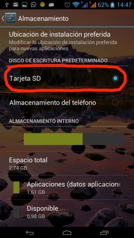

El siguiente paso que debemos realizar es asegurarnos de que está seleccionada la Tarjeta SD como "disco de escritura predeterminado", para ello nos vamos a Ajustes, Almacenamiento y lo comprobamos:
Aún estando seleccionada la SD como el medio predeterminado usado por el teléfono, ciertos teléfonos siguen usando la SD interna ("Almacenamiento del teléfono") para algunas aplicaciones. Es por ello que si optamos por una configuración que deje muy pocos megas libres, puede haber problemas.
