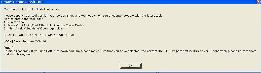

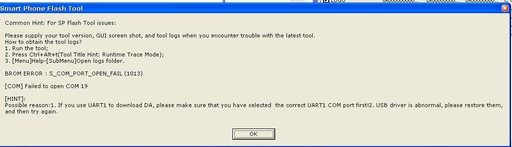

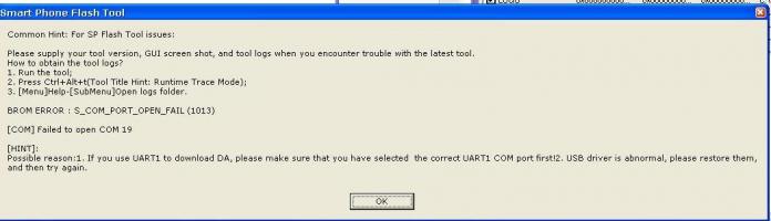

- Me ha sido imposible, siempre me da error, tanto intentando con "Download" como con "Firmware Upgrade" en el Flash Tools y tanto poniendo antes como después la batería. Ni siquiera comienza la barra roja de flasheo:
O bien este error:
Mi Umi convertido en un ladrillo. Necesito que alguien me ayude!! 9724-751e8f4d08bfeff9d729310375860659.jpg
O bien este otro:
Mi Umi convertido en un ladrillo. Necesito que alguien me ayude!! 9725-3627f222b51fca12bf6401da6b31c1d9.jpg

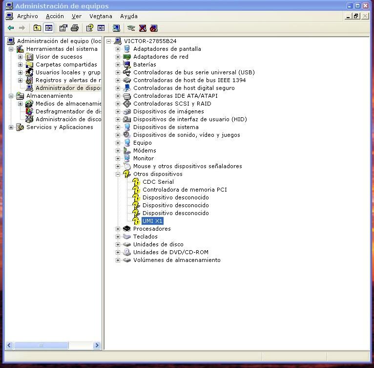

Después reinicio el ordenador (Tengo XP) y me da este otro fallo en el Administrador de Dispositivos (Pese a haber instalado al principio los Driver Preloaded:
Mi Umi convertido en un ladrillo. Necesito que alguien me ayude!! 9726-2876f80fb8be95529131ab983cf64d28.jpg

Creo que tienes un problema en los drivers... yo nunca he flasheado el umi con el flash tools pero tengo otro telefono con mTK6577 , un feiteng, este lo tuve que rootear e instalar el recovery con el flash tools y tuve que instalar estos drivers para que me detectara el telefono:
https://www.dropbox.com/home/Public/internet
esta es una carpeta de dropbox de mi cuenta, son los ADB drivers , conecta el telefono sin la bateria y ve al administrador de dispositivos de windows te tiene que aparecer el telefono en la lista de dispositivo, actualizalo con los drivers que te he puesto en el link, al final te pondra adb composite device o algo asi.... a mi fue de la unica manera en la que me detecto el telefono el flash tools, que aunque sea otro modelo tiene el mismo chip MTK 6577, un saludo

Muchas gracias a los 2. En efecto al final era un problema de Drivers. Desinstalé todo lo habido y por haber y los volví a instalar. Entonces ya pude flashearlo, instalar una ROM y posteriormente la de Sombrita.
Me ha hecho cosas raras, y lo cierto es que he tenido que flashearlo 3 veces, puesto que en 2 ocasiones, después de instalar la de Sombrita se quedaba bloqueado y al intentar etrar en el Recovery de CWM, este había desaparecido y volvía a aparecer el "Recovery chino" ese que debe se ser el original.
