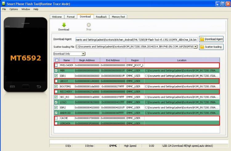

Necesitaremos SPFlashTool v5.1352.o1.
Descomprime la rom en un lugar donde la localices fácilmente y carga el scatter.txt
Cómo instalar una rom con Flash-Tool lo tienes más detallado AQUÍ
ATENCIÓN: Las casillas marcadas en rojo no se se deben marcan bajo ningún pretexto.
Multilenguaje THL T200 *FlashTool y Recovery*(2014/03/14) flashtool_14-jpg.50548

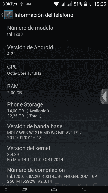

Captura de la versión de compilación:
Multilenguaje THL T200 *FlashTool y Recovery*(2014/03/14) screenshot_2014-04-21-19-26-20-png.50547
