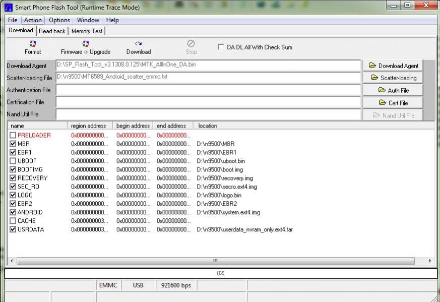

he descargado las sp flash tool, he descargado el archivo de recovery para la version de 8 Gb, y he seguido los pasos.
el primer problema me lo da al intentar cargar el scatt que viene con el nombre recovery.txt, el sp flash tools me suelta el siguiente error:
despues de dar vuelta decido cambiar el nombre del archivo de 'recovery.txt' (como viene originalmente) a 'MT6589_Android_scatter_emmc.txt' y con este nombre si que traga y lo carga.
sigo hacia delante, le doy a 'download', me indica que puede que no todos los ficheros esten cargados, que si quiero seguir y le digo que si, enchufo el movil y me lo detecta sin problemas y empieza a subir datos, pero me salta siempre el siguiente error:
¿alguien sabe que es lo estoy haciendo mal o como solucionarlo?
gracias, un saludo.

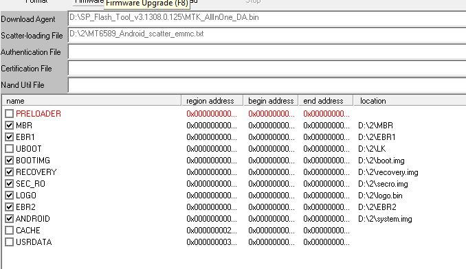

he resubido el archivo y modificado el enlace prueba con el nuevo que he subido que trae el scatter con el nombre correcto
http://ul.to/tz1xwuyp

De tu propio backup con tu propio scatter y el recovery lo cambias por el descargado

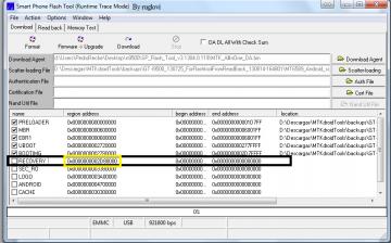

nada no hay manera :-( he conseguido cargar el recovery.img con el sp flash tool cambiando el archivo scatt que viene en el zip, por el que se genero al hacer mi backup y asi si que carga sin problemas y no da ningun error (termina saliendo al poco el circulo verde), pero no soy capaz de activar el modo recovery, lo maximo que me entra es en un modo 'Factory Mode' (vol+ vol- y power hasta que entra ahi) que no habia visto en ningun otro terminal, pero nada de cmw, he probado con vol+ y power y se reinicia un par de veces y al final se queda en negro (al menos reiniciando carga el SO sin problemas).

1º Carga tu scatter en el flashtool
Nos fijamos en este numero de la línea recovery
2º Pasamo a la pestaña READ BACK
Pulsamos el botón ADD
Hacemos doble clic sobre la línea que se ha creado.
Pulsamos guardar con el nombre por defecto ROM_0
Ahora donde pone LENGTH escribimos el número que habíamos hablado antes.
Pulsas ok y listo.
3º ahora abrimos el MTKDROID TOOLS.
Encendemos el móvil y lo conectamos al ordenador con la depuración activada.
Vamos a la pestaña ROOT BACKUP RECOVERY.
Y pulsamos el botón
To Process File ROM_ From Flashtool
Entonces seleccionamos el archive creado anteriormente ROM_0
Y empezara a trabajar entonces nos preguntara si deseamos crear un recovery modificado,
Le decimos que si y esperamos que termine .
Creara una carpeta dentro de MTKDROIDTOOLS\backups\ Modelo_ Fecha_forflashtool…..
Dentro encontrareis varios archivos solo teneis que flashear el del nombre largo que pone Modelo_fecha_recovery……..img
Espero que os sirva saludos.
