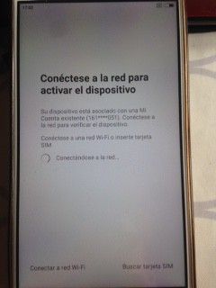

Bueno pues he flasheado la rom kenzo_global_images_V7.1.7.0.LHOMICL_20160129.0000.14_5.1_global y no arranca el movil. Cuando la barra que sale abajo con el porcentaje de carga llega al final, se reinicia y vuelve aempezar. Flashee con la opción flash_all. Al ver que elmovil no iniciaba flashee la rom kenzo_global_images_V8.5.6.0.MHOMIED_20170822.0000.00_6.0_global, la cual si inicia pero me lleva a la situación que ya he comentado que me pasa siempre
Como se puede ver solo meda la opción de conectarse a una red wifi o buscar tarjeta sim. Sólo por las horas que llevo metidas,me hubiese salido más barato comprar un móvil nuevo, pero con esta experiencia dudo que volviese a repetir con xiaomi.

el problema ya se de que es y es del imei que en los datos del dispositivo pone desconocido

Tema complicado y complejo.
WiFi y Bluetooth siempre es por perdida de la MAC.
Ambas utilizan la mac para funcionar.
Para recuperarla, primero hay que tener el bootlader desbloqueado, instalar TWRP y root.
Yo recomiendo el root desde el recovery.
Será necesario cambiar el email de confirmación de la cuenta Mi.
A continuación se puede usar alguna app que hace simulaciones de la MAC.
O buscar una rom alternativa a las globales oficiales.
Ahora bien, no siempre es estable, y en ocasiones vuelve a desaparecer la MAC.
