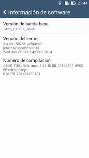

Yo también tengo el Asus Zenfone 5 y al ir a publicar un unboxing que he realizado (https://www.movilesdualsim.com/tema/asus-zenfone-5-unboxing-y-primeras-impresiones-en-video.78817/) en este foro me he topado con este tema. Yo también tengo la versión China con la ROM china y por tanto no puedo instalar Google Play ni ninguna de las GApps y aunque es una tortura D: , siguiendo los pasos de este tutorial (http://forum.xda-developers.com/android/help/asus-zenfone-5-t00f-install-rom-problem-t2821335/page3) se puede conseguir pasar el móvil a la ROM WW e instalar Google Play y el resto de GApps. Básicamente lo que hay que hacer es un downgrade a la versión 14 China de la rom y una vez que se ha hecho esto, ya se puede seguir la técnica de renombrar la versión WW a CN y flashear la versión internacional. Yo lo acabo de hacer ahora y funciona todo ok. Recomiendan que una vez instalda la rom WW v14 no se actualice por el momento a la v15, aunque de aquí en adelante en teoría yo puedes recibir las OTA WW sin problemas.
Aquí dejo captura para que veáis que ya lleva la ROM WW.
